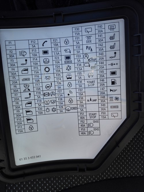

Fehler von Radio ist mal weg, aber die Batterie wird wieder ein bisschen leer. Habe da auch schon einen Verbraucher ausgemacht. Die Sicherung F51 mit 40A zieht Strom, siehe Foto (Start/Stop, ist zum Starten vom Auto, keine Start/Stop Automatik!).
Der Telefonteil/Bluetooth geht auch noch immer nicht, siehe Fotos.
Kann das sein das beim letztem BMW Besuch die Funktion versehentlich raus programmiert worden ist?
Hat vielleicht noch wer eine Idee?
Warum zieht der Start/Stop Knopf Strom?
Warum geht der Bluetooth Telefonteil nicht?

Also deine Messung sagt leider nichts aus, für eine Messung des Stroms muss das Multimeter in Reihe angeschlossen werden mit dem Verbraucher und der Messbereich am Multimeter entsprechend gewählt werden.
Gruß Danger
edit: Kannst du denn nicht nen Haken setzen in dem Bluetooth-Menü? Sieht nämlich auf den ersten Blick nur deaktiviert aus.

Hallo,
die Messung nennt man "Ruhestrommessung - Spannungsabfall an einer Sicherung". So muss man nicht jedes mal 15 Minuten warten bis alle Verbraucher down sind.
Haken kann ich keinen setzen Augenrollen
LG
#14
billyb52 schrieb:Hallo,
LG
Da muss ich Danger recht geben.
Du misst dort, parallel zur einer Sicherung die im Gegensatz zu deinem Messgerät keinen Widerstand hat irgendeine Spannung, aber bestimmt keinen Ruhestrom. Dafür muss die Sicherung raus und das Messgerät in Reihe auf Strommessung eingeschleift werden.
Und einen Spannungsaball an einer 40A Sicherung (also ca. 0 Ohm) wird man dort auch nicht messen, mit oder ohne Verbrauchern.
Gruß aus Aachen

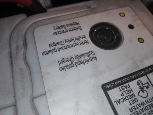

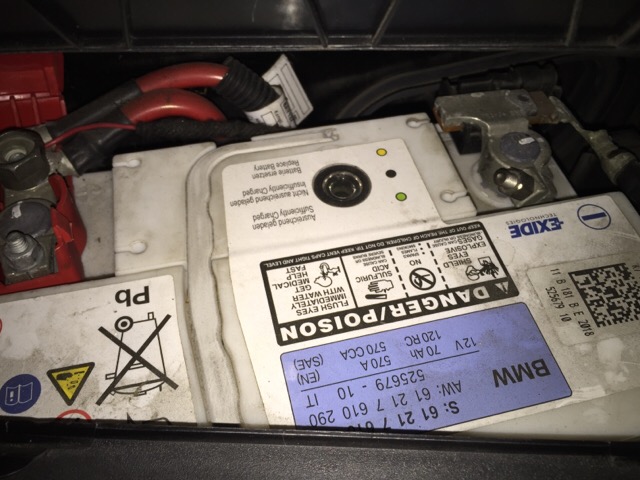

Anbei zwei Fotos der Batterie. Ich gehe davon aus, dass sie einen OBS hat, aber es eine "normale" Batterie ist. --> RICHTIG?
Welche passende Batterie würdet ihr empfehlen?
Muss ich zwingend zum BMW Mensch um das zu registrieren, oder kann das auch eine freie Werkstatt?
Stefan

Und Nummer zwei...
