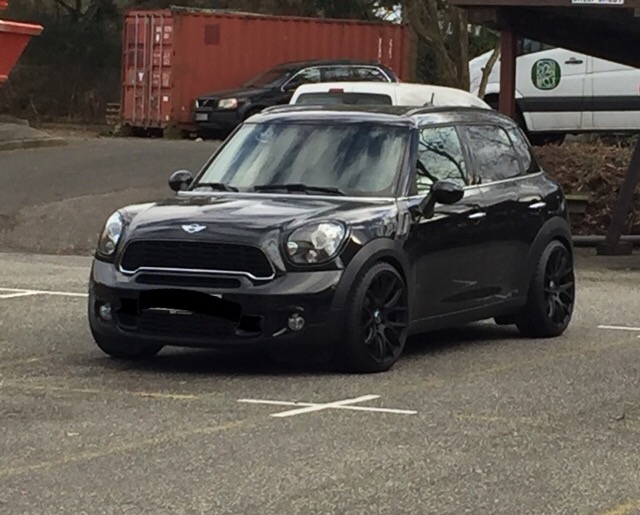

Soooooooo, Yeah!
Das Fahrwerk ist drin und ?
ABSOLUT BEGEISTERT. Es ist wirklich super verarbeitet und passt perfekt. 30 fache Zug und Druckstufen Einstellung. Ich habe momentan genau 15 und muss sagen es ist super. Die Uniball Domlager Vorne sind sehr präzise und der Wagen schwimmt nicht mehr in Kurven. Das allgemeine Fahrgefühl hat sich verbessert und die Kurvengeschwindigkeit hat sich 15-20 kmh erhöht.
Bilder kommen demnächst.
Bei Fragen gerne anschreiben Top

Gibts schon Bilder?
Wo hast das Fahrwerk gekauft?

Gekauft habe ich es über ein Kumpel gibt es aber auch online einfach mal eingeben BC Racing BR RA ist der Modelname...
Ja aber leider noch keine ordentlichen...
#18
Gefällt mir echt gut .... Top Top
Hast das Fahrwerk mittlerweile eingetragen bekommen ? Falls ja, hat der TÜV da irgendwelche zusätzlichen Papiere benötigt ?
Darf ich noch Fragen, welche Rad-/Reifenkombi auf dem Foto montiert ist ?

Danke dir Wink
Ja alles eingetragen und vermessen. Nein er brauchte keine Papiere er hat sich alles in Ruhe abgeschaut und meinte dann schönes Fahrwerk viel Spaß damit Top
Ich fahre eine 8,5x19 mit 235/35/19 Schlappen drauf
