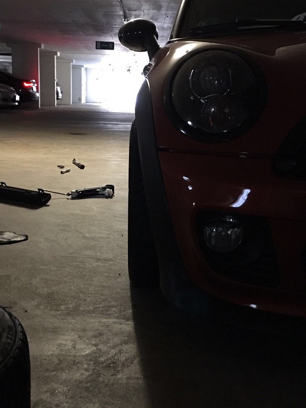

Hab heute mal getestet und an der VA eine Montirt um zu wehen ob ich irgendwo streife aber hat alles gut platz auch zum Bremssattel. Ich werde auch mal weiter berichten wenn sich was tut.

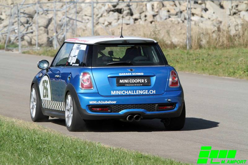

Wie du wahrscheinlich auf den Bildern erkennen konntest seht der Reifen an der VA mit den 205er Reifen sehr gut raus, was der Tüv aufjedenfall bemängeln wird da die Lauffläche des Reifens nicht innerhalb des Kotflügels ist.
Aus dieser Erfahrung schließt sich die Erkenntnis entweder einen 195 er Reifen zu montieren der schmaler ist oder an der VA einen leichten Sturz einzustellen um die Lauffläche des Reifens innerhalb des Kotflügels zu bringen.
