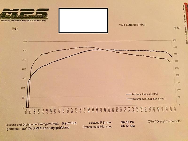

danke fürs einstellen der messung.
wie bereits vermutet hast du das maximale drehmoment bei um die 3000U/min danach gehts dann deutlich runter.
nun past es auch mit max. leistung.
ich würde aber nochmal mit demjenigen sprechen der dir die software aufgespielt hat das kann man besser und vorallem harmonischer abstimmen ist aber nur meine meinung wenn du mit der jetzigen motorcharakteristik zufrieden bist dann ist doch alles gut.
gruss krumm
ps. anbei mal ein dyno von einer sehr guten in meinen augen perfecten abstimmung .
