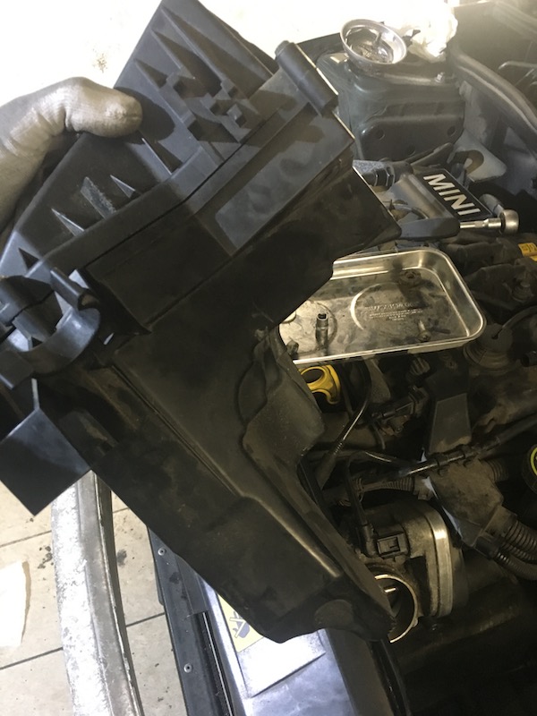

Welchen Luftfilterkasten verwendet ihr nach dem Umbau auf Getrag6 im R50?
Der vom Facelift R50 Cooper passt nicht mehr :/

white_sphinx schrieb:Welchen Luftfilterkasten verwendet ihr nach dem Umbau auf Getrag6 im R50?
Hallo, wenn ich dich fragen darf: ich hab den selben Umbau hinter mir und stehe auch vor dem Problem, dass der Filterkasten nicht passt.
Wie hast du das denn gelöst??
hast du vielleicht eine Teilenummer des Filterkastens?
Danke dir und schöne Grüße aus Köln
angelo
#17
Hey!
Hab den vom Cooper Pre Facelift genommen! Mit dem geht's sich ohne Probleme aus!
