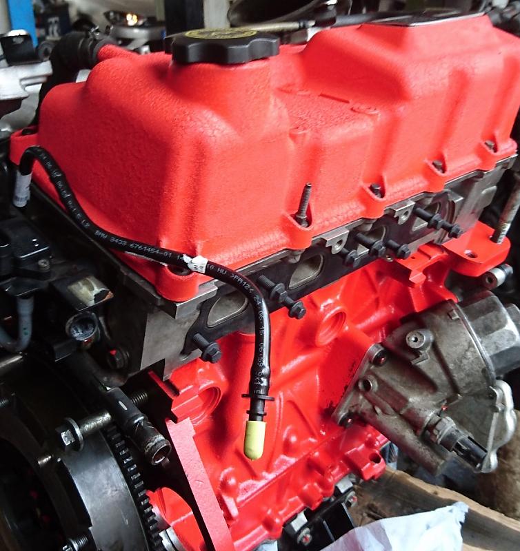

Pleuellagerschalen :KEB-X King Lagerschalen von Hoovers-Garage
Kurbelwellenlager:ET ENGINETEAM Kurbelwellenlager
Dichtsatz: Ajusa Dichtungsvollsatz
Steuerkette:INA Steuerkettensatz *
Kopfschrauben:ELRING Zylinderkopfschraubensatz
Pleuelschrauben von der Firma Langer
ACDelco Supercharger Kompressor Öl **
* Bei dem Steuerkettensatz war die Kette nicht markiert und ich musste mit der alten Kette den Motor auf OT stellen, dannach die neue Kette mit einem Edding markiert und verbaut.
** Als ich den Kompressor auf der WaPu Seite geöfnet hatte war kein Öl drin... Zahnräder auf beiden Seiten sahen aber wie neu aus.
AUf der Riemenseite waren noch ca 50ml drin. WaPu mit 40ml und Riemenseite mit genau 145ml aufgefüllt und wieder verschlossen.
Morgen gehts ans Einbauen.
