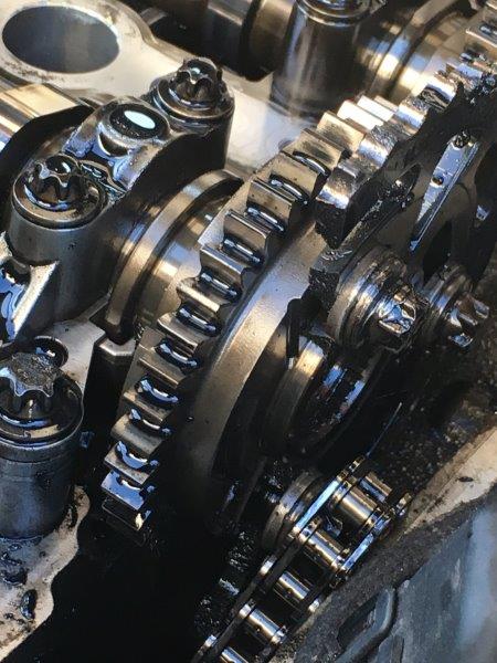

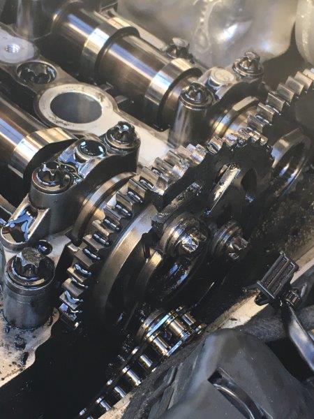

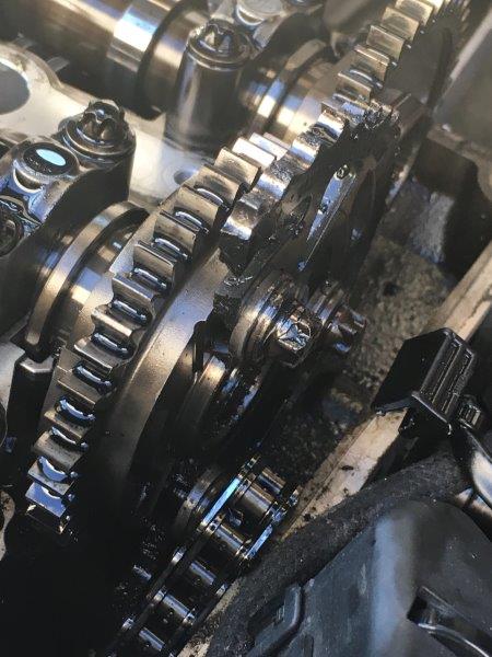

Ein paar der Zähne sehen ziemlich kariös aus, es würde sicher festzustellen sein, ob und etwa wie lange das schon vor dem Bruch war, und vielleicht auch warum.
Dazu müßte man auch den Zustand der Kette überprüfen.
Dann käme die Frage auf inwiefern das zusammen einen oder welchen Einfluß auf den Schaden hat.

das Kettenrad wurde 2016 geändert, mir scheint der Schaden aber von der NW zu kommen und darauf hin wird der Motor gestorben sein. Motor ist wie bei allen euro5 Motoren der N47N Motor.
Es gab bei diesem keine Aktion oder Rückruf. Die Steuerkette kann Probleme machen, muss aber nicht, das Kettenrad ist beim N47N unauffällig
