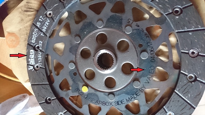

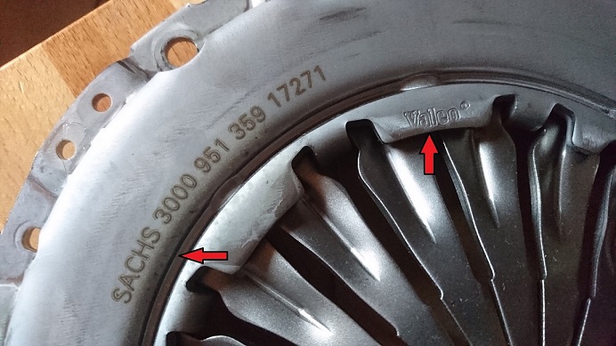

Heute ist die Lieferung per Post angekommen. Natürlich hab ich gleich aufgepackt...
Tja Leute, wer vor der Entscheidung steht ob er/sie eine Sachs oder doch lieber eine Valeo Kupplung kaufen kann, dem würde ich raten die günstigere zu nehmen.
Ich selbst habe die Sachs bestellt aber siehe da: Wie auf den Bildern zu sehen ist, stehen auf der Sachs Kupplung neben dem Hersteller "Sachs" auch zusätzlich noch der Hersteller "Valeo" mit dabei. Mir scheint es also als ob es sich bei beiden Produkten eigentlich um das ein und das selbe handelt, nur das zumindest in meinem Fall die Sachs Kupplung ca. 30€ günstiger war als die Valeo.
