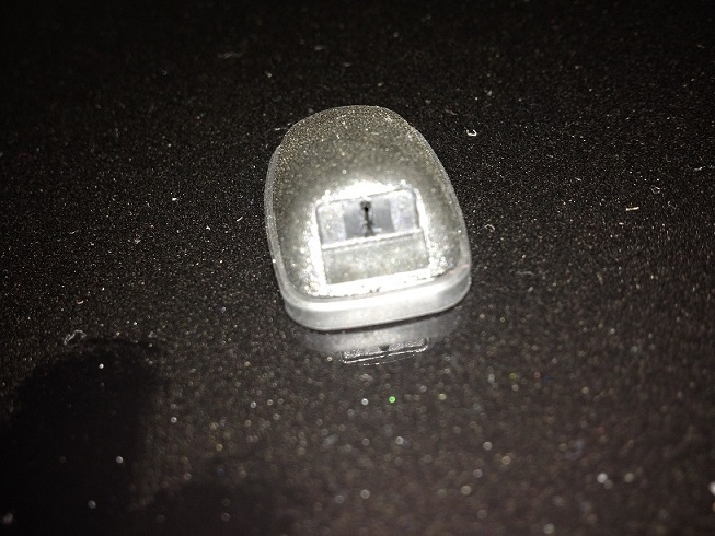

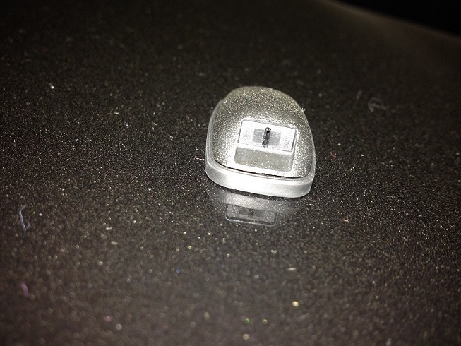

Mal geschwind in der Tiefagarage geknipst.
Links muss der Schlitz etwas weiter nach oben verlängert werden.
