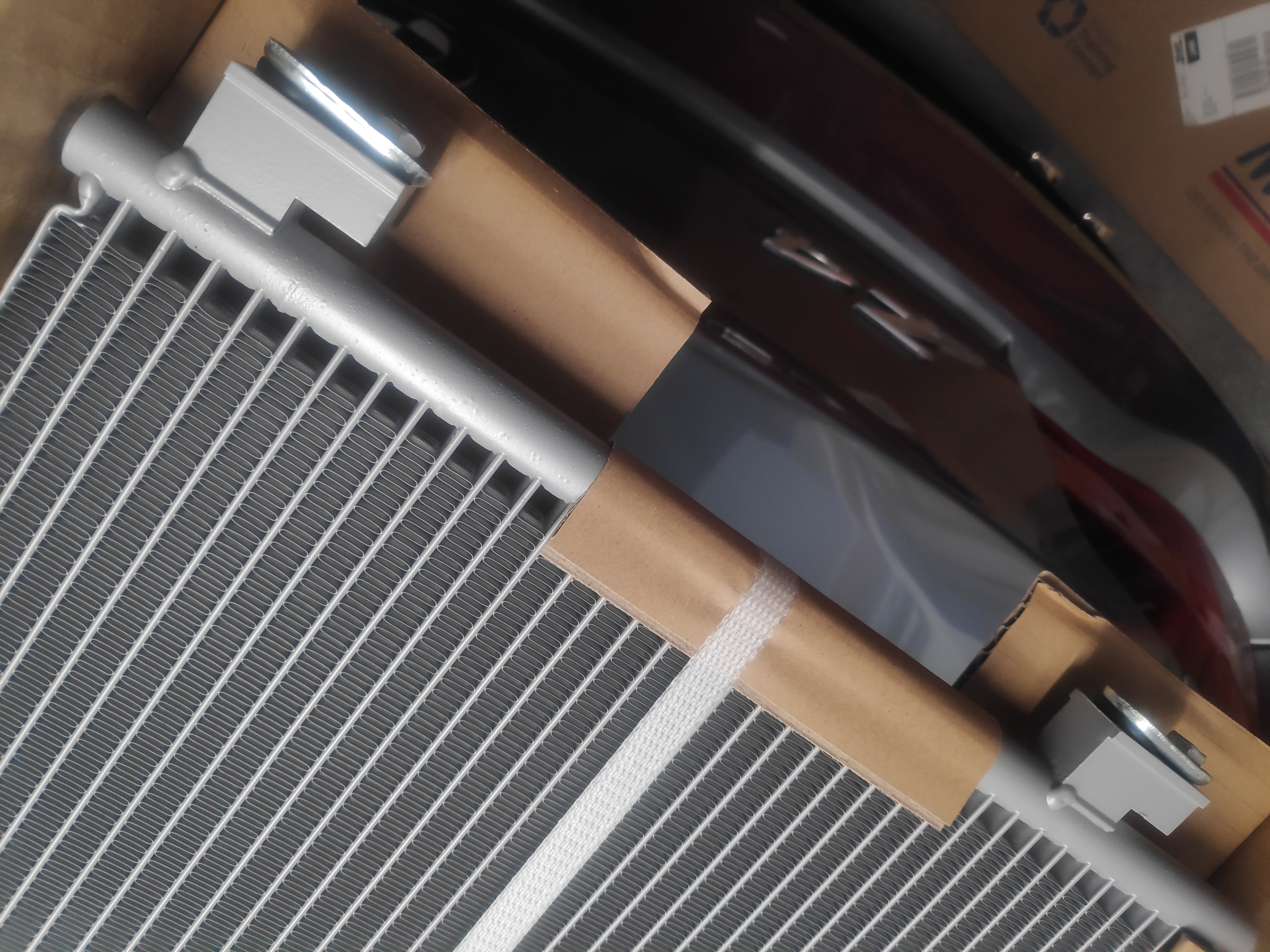

Bei unserem R57 wurde ein defekter Klimakondensator diagnostiziert. Nach einem Klimaservice lief die Klima hervorragend... eine Woche Standzeit später wieder nicht. Ist noch der erste Kondensator. Ein neuer von Nissen's inkl. Dichtungen liegt parat. Werkzeug, Erfahrung und Motivation sind vorhanden. Hab nur noch ein paar Fragen:

Im System ist gar kein Druck mehr vorhanden. Ein kurzer Check am Ventil ergab ein letztes leisen Zischen. D.h. ich kann direkt (ohne vorher evakuieren zu lassen) zu Hause den Umbau vornehmen, oder? Anschliessend dann in die Werkstatt um befüllen zu lassen.
Jetzt ist beim Klimakondensator ja auch der Trockner mit dabei, der offen maximal eine Stunde (?) an der Luft liegen darf. Heißt das, wenn ich die Klimaleitung an den Kondensator (und somit Trockner) angeschlossen habe, dass der Trockner wieder verschlossen ist? Oder muss ich dann in dieser einen Stunde auch befüllen lassen?

Wenn sie leer ist, kannst Du ohne Probleme demontieren. Der Trockner wird automatisch mit befüllt. Lass einfach die Stopfen bis zum Anschließen drauf. die neuen O-Ringe sollten mit PAG-Öl geschmiert werden. (Tropfen Hydr.öl tusts auch)
