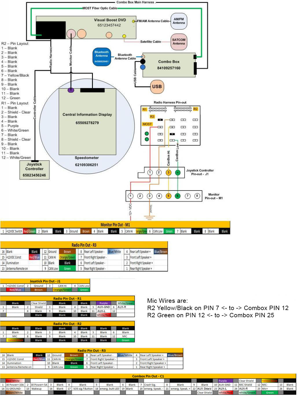

(05.04.2019, 20:10)Botschafter schrieb:  So, nach fast 5 Stunden habe ich die Visual Boost Nachrüstung nun hinter mir. Es funktioniert Alles außer der USB Funktion. Evtl. muss das Kodiert werden, da bleibe ich am Ball. Mini Connect ist bei mir ohne Funktion weil ich auf die Combox nur für dieses Feature verzichtet habe.
Der USB Anschluß an meinem Visual Boost ist Beige, was ja eigtl. für USB Anschlüsse im Handschuhfach und Karten Updates per USB für das Navi gedacht wäre. Das wiederum ist in meinem Visual Boost ja nicht vorhanden. Der Anschluß für mein USB Hub ist ein weißer Fakra Stecker. Das ist noch etwas verwirrend. :S Hat dazu jemand einen Rat? Habe den Stecker schon angepasst so dass er auch im beigen Anschluß passt, aber keine USB Funktion.
Ich bin also erstmal zufrieden und kann gern mit Tipps, Links und Teilenummern helfen. Falls jemand Ähnliches vor haben sollte. Das Schlimmste war in meinem Fall tatsächlich der Ausbau des verdammten Faltbalges am Schalthebel. Selbst das Anpassen des Halters für CID Display und Radio Visual Boost war nicht so störrisch wie dieses Mistding Böse!.

Sieht super aus! Musstest du irgendwelche Kabelbäume neu verlegen oder war alles mehr oder weniger durch „zusammenstecken“ nachrüstbar?
Könntest du vielleicht noch eine komplette Teileliste (wenn möglich mit Teilenummern) posten?

Ja ich musste Kabel für das Display, Joystick Controller und für die Combox neu verlegen.
Diese Kabel musste ich auch selbst konfektionieren. Kabel für USB Anschluß, CIC Display, Armlehne USB/Snap In Adapter kann man fertig kaufen.
Am Ende muss dann noch kodiert werden. Glücklicherweise habe ich dafür einen Freund im gleichen Ort (BMW Kodieren).
Weil ich es möglichst original Nachrüsten wollte habe ich auch die Combox unter den Fahrersitz verlegt. Dazu musste dann dort der Sitz ausgebaut, Teppich eingeschnitten und die Einbau Box (65902752447 und 65902752523) eingebaut werden. Das war aber leichter als gedacht. Die Teile findet man sehr gut bei ebay und vor allem ebay kleinanzeigen günstiger. Manches dann wiederum neu günstiger. es lohnt sich zu vergleichen. Die Combox muss man nur verbauen, wenn man nach der Umrüstung Bluetooth Musik Streaming und den USB Anschluß verwenden will. Eine Bluetooth Freisprecheinrichtung kann das Visual Boost auch ohne Combox abbilden. Ich wollte gern Beides.
Teilenummern soweit mir bekannt:
Stecker für Joystick - 61138380696
Stecker für Display - 61136954526
Buchsenkontakt 0,2- 0,5MM² 61130005197 - kann man deutlich günsiger bei ebay kaufen.
Display Kabel für CIC - 61119185171
Bluetooth Antenne – 84506928461 - man kann ohne Weiteres statt der originalen BMW Bluetooth Antenne eine günstigere Antenne mit Fakgra Stecker bei ebay kaufen.
Bluetooth Antennenkabel - Nur benötigt wenn man die originale BMW Bluetooth Antenne verwenden will.
Mittelkonsole – 51162756157
Multifunktionsbox für Combox - 65902752447
Multifunktionsbox cover - 65902752523
USB Kabel - 61129255716 (für Mittelkonsole)
USB Port – 84109230248 (Wenn man statt Snap In Adapter einen weiteren USB Port im Fahrzeug haben möchte)
MOST Kabel 2,50m - Einkaufsquelle - ebay
Stecker 26 POL - 61136913626 (für Combox)
Abdeckung für Stecker 26 POL - 61136913644
Combox 84109248178 oder neuer 84109257160
Das müsste es soweit sein. Kabel habe ich bei ebay und aus dem Baumarkt besorgt. Für das CIC Display und Joystick Controller benötigt man ein 4 adriges Kabel. Für die Combox sind bei Anschluß von Aux und Mikrofon zusammen mit der Spannungsversorgung 9 Leitungen nötig. Die Verlegung war kein Problem. Die ganzen Anbauteile sind ja fast nur geklipst, es gibt nur wenige Torx Schrauben die man lösen muss.
In einem US Forum habe ich außerdem dieses sehr gute Anschluß Schema gefunden, dass mir sehr geholfen hat. Aber es war im Bezug auf die Mikrofon Kabel (Gelb/Schwarz und Grün) nicht korrekt. Das habe ich dann gemessen und in dem folgend angehangenen Bild Schema verbessert.
