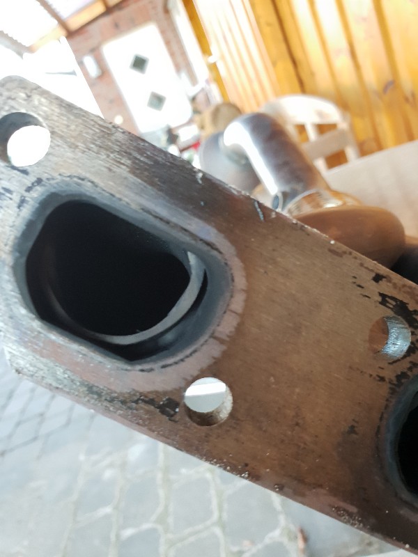

Moin...nach gut 3,5h schrauben rennt die Semmel wieder wie ich es gewohnt war. Im Original Krümmer wurde nun hinter dem Flexrohr bis vor den Kat ein Rohr durchgezogen. Sound mit der Bosalanlage aber immer noch sehr human....jetzt gehts an den Kettenspanner

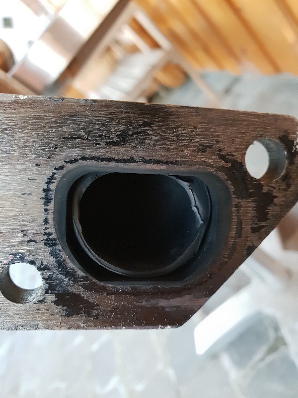

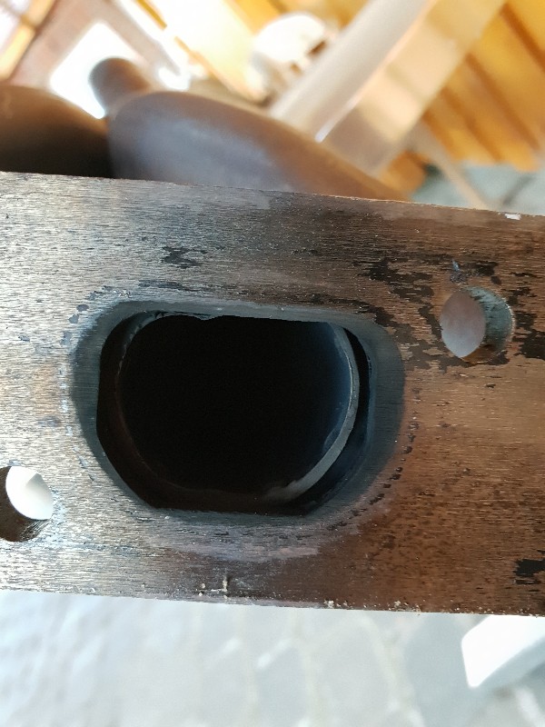

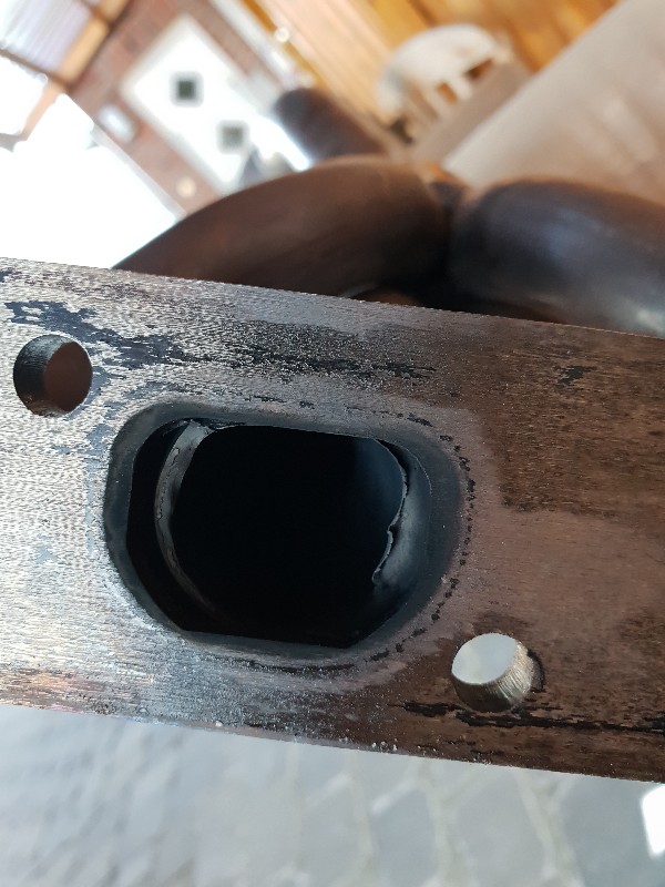

Habt ihr was am Krümmer erkennen können? Bzw. habt ihr eine Vermutung was falsch war?
#20
Die vier Rohre waren total unsauber am Flansch eingepresst. Zusätzlich waren die Rohre am Flexrohr alle gequetscht...
