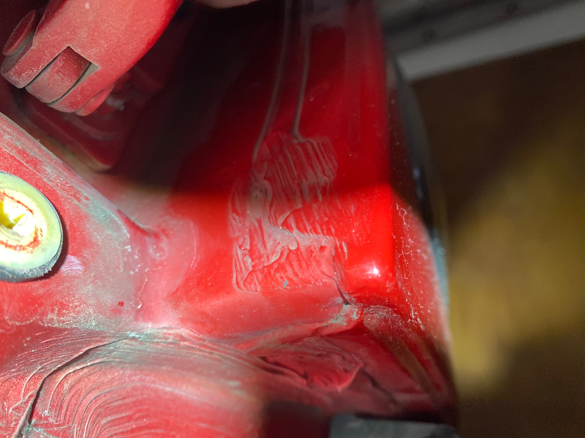

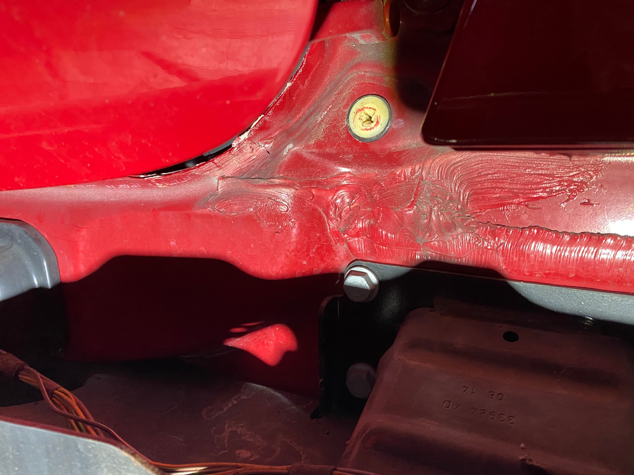

Heute morgen ganz sportlich bei -8 Grad den Stoßfänger abgebaut, ich kann mir nicht vorstellen das es ab Werk so eine Verarbeitung gibt.

Wenn das was gemacht wurde, ob wegen Kulanz oder Garantie, dann wurde das ja auch nicht im Werk gemacht und selbst da habe ich an Fahrzeugen ab Werk schon andere Schmierereien gesehen

Für mich ist es wichtig ob da was gemacht wurde, ob das bei BMW auf Kulanz oder sonstwo war ist erstmal egal.
