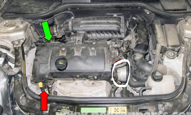

Ölstand ist okay er verliert nur am Ölfilter leicht öl , ist aber nix wildes Die Vanoseniheiten hab ich beide Ausgebaut und gereinigt war auf der Einlass seite recht gut verdreckt
bin am überlegen da eigentlich alles andere getauscht und oder gereinigt wurde das es diese "Dose" rechts sein könnte. (Bild)
#19
Die rot und grün bezeichneten Teile sind die Magnetventile Wink
Die VANOS Verstelleinheiten sind direkt auf den Nockenwellen.
Die Dose mit weiß markiert ist die Unterdruckpumpe für den Bremskraftverstärker und Regelventile.
#20
Aber die Verstelleinheiten habe ich ja beim tauschen der Kette gewechselt..oder das sind doch die zahnräder die die kette mit der Nokenwelle verbindet oder lieg ich da flasch
