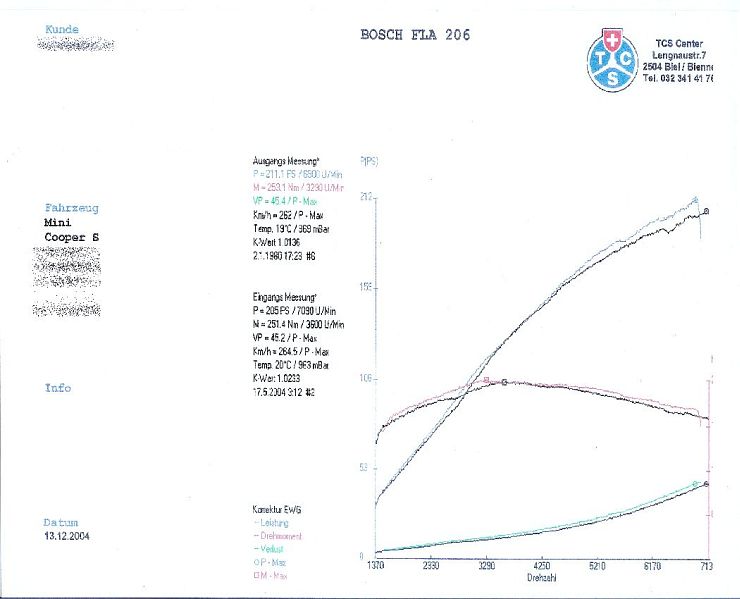

Ich habe hier ein Dokument vom gleichen Prüfstand wo ich war. Worksumbau mit nem 163er Motörchen, vor der Airbox und nach der Airbox. keine Modis sonst. Nice, isn't it?
1. mal ( Km 21238 )
205 PS bei 7090 U / Min
251,4 Nm bei 3600 U / Min
Temp. 20 C / 963mBar
2. mal Luftfilterkit Upgrade ) ( Km 35500 )
211,1 PS bei 6900 U / Min
253,1 Nm bei3290 U / Min
Temp.19 C /969 mBar
Temp.19 C /969 mBar

Hat denn jetzt schonmal einer das Luftfilter Upgrade-Kit für den Serien S geprüft?
Mir ist zu Ohren gekommen das es fast null Leistung bringt.

Eben, siehe oben. Einmal OHNE und einmal MIT JCWAirbox, taugt also doch was
29.01.2005, 00:16
Poste bitte mal die Diagramme ......
29.01.2005, 00:25
nunja,
versteh ich das richtig, dass da so ca. 14000km zwischen den Messungen liegen :frage:

Bidehschöhn
Ich musste es verkleinern wegen der Attachementrestriktion...
Also nicht schlagen für die Qualität, danggschön

Ein wenigstens messbarer Leistungsvorteil muß schon da sein , bei dem Preis , den BMW dafür haben will und den vollen Tönen , mit denen der Luftfilter angeboten wird

Ok du hast ja nen Workskit drin.
Aber man bekommt den Luftfilter ja auch für den 163PS Motor.
Das der Kit beim Works was bringt heisst ja nicht das er beim Originalen auch was bringt, ausser Sound.
