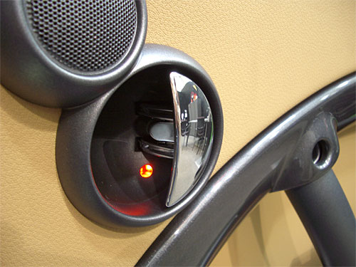

@autohifi
wieviel mcd haben die LED´s die ihr verbaut habt?
Sind Orange 5mm oder ?!
LG Nico Sonne
[Bild: style7,Nico.png]
Mini One
EZ: 02/2004
Black uni
Klima, NSW, weiße Seitenblinker, Mittelarmlehne
AP Federn 30/35
SMC Typ "D" 7x17 mit 205/40/17 Yokohama Parada Spec2
Bastuck ESD mittig
Komplettes Aerodynamik-paket
#13
es sind smd´s mit ca 450 mcd
#14
smd´s????
wieso hast du dich denn für smd´s entschieden?!ist da so wenig platz?!
Persönlich finde ich 5mm oder auch 3mm am Besten, da man da ein Loch bohrt, Fassung und LED rein und fertig...Oder du hast smd´s die ich nicht kenne?! Evtl. mal ein Pic?! Oops!

ja ...... ich habe ca noch 150 st. von den tachoumbauten Devil!
die passen hervoragend zum mini Mr. Orangerange
als fassung verwende LED-FASSUNG/NEOPREN 5MM Zwinkern

@autohifi
axo ist das...na dann brauch die 150 erstmal auf Zwinkern

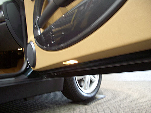

#17
Passt da nicht auch das Originalteil vom Facelift.Wenn ja,was kostet das Teil?
#18
illegut schrieb:Passt da nicht auch das Originalteil vom Facelift.Wenn ja,was kostet das Teil?
ja,das würde mich auch interessieren und die Einstiegsbeleuchtung auch!
#19
Sehr schön! Top
Und die leuchten dann genau so hell wie die vom nuke?
Und meine Originalen sind voll die Lachnummer! Ärger, grummel
@Autohifi - Kann man die Originalen gegen deine Version ohne Riesenaufwand tauschen?
#20
die originalen sind leider nur grubenlampen und nicht sehr hell
aber es besteht immer die möglichkeit was zu tauschen
da die kabel schon liegen sogar in 30 bis 40min Cool
