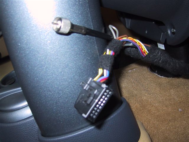

Das Teil im Dachhimmel ist die Aufnahme für das Mikro der Freisprechanlage.
Hinter dem Gitter ist es leer, da das Mikro in der Sonderausstattung Telefonvorbereitung nicht enthalten ist (und im übrigen s..teuer ist und auch nur mit BMW/Mini-FSEs funktioniert). Das Mikro wird da nur eingeclipst und mit dem ebenfalls im Dach schon befindlichen Kabel verbunden.
Meines Erachtens ist die Blende im Himmel ein Indiz für die Telefonvorrüstung.
Sicher gehen kannst Du, wenn Du in dem Ablagefach unter der Schalterleiste eine Schraube aufmachst und die Blende rausnimmst. Kommt da ein Stecker und ein Antennenanschluss zum Vorschein, ist eine Telefonvorbereitung drin.

Hallo Susanne,
gilt für beide Modelle. Ich habe beide gehabt, die Kabelbäume sind identisch.
Schau mal über der losen Ablage vorbei in Richtung Motor. Da sieht du dann an der "Rückwand des Ablagelochs" eine einzige Schraube. Diese drehst Du raus und kannst die Rückverkleidung komplett abnehmen.
Dahinter findest Du den besagten Kabelbaum. Sieht aus wie auf beiliegendem Foto, da siehst Du auch wo er herkommt und welche Abdeckung Du wegbauen mußt, falls ich das oben zu umständlich erklärt habe.
Weitere Fragen jederzeit!
Viel Erfolg und viele Grüße
Bernd

Noch einfacher ist es, das besagte Gitter am Dachhimmel auszuklipsen. Wenn sich daran ein Stecker mit zwei Kabeln (glaube gelb und schwarz) befindet, dann hast Du die Telefonvorbereitung und auch den Stecker den Bernd gezeigt hat.
Grüße
