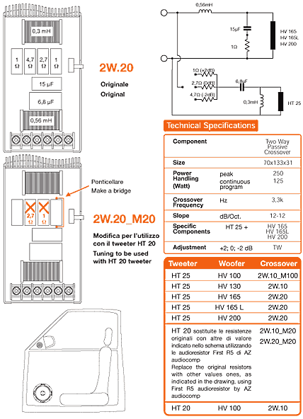

Die Weiche ist das lezte Glied vor den LS,
eine Ausgewogene Einstellung der Tweeter wirst Du mit dem Radio kaum machen können, deswegen bieten die meisten guten Weichen eine X-over Frequency Einstellung, die man mit Hilfe von 3 Jumpern auf +1,5dB / 0dB / -3dB stellen kann. Was für ein System hast Du? Hast Du deine Weiche schon mal aufgemacht?
Gruss David

#15
Das ESK 165 müsste die 2W20 Weiche haben Zwinkern
hier mal der Aufbau dieser Weiche
Gruss David
