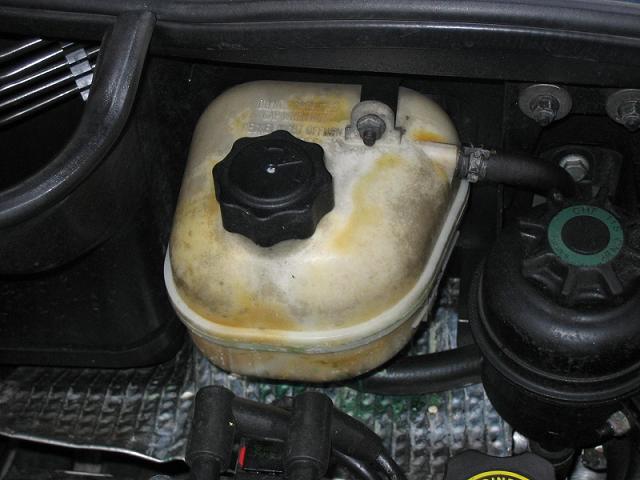

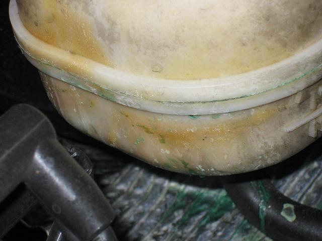

Ach so wie die Kühlflüssigkeit riecht? ganz normal nicht irgendwie vermodert oder so! Das einzige was ist der Behälter für die Kühlflüssigkeit ist so wie geplatzt! Aber der Freundliche hat gemeint das sei nicht weiter schlimm und hat mir diesen Behälter dann nicht gewechselt!
Am Bild sieht man ein Bisschen wie die Flüssigkeit ausgelaufen is aknn nach der Arbeit noch eins vom Behälter selber machen!

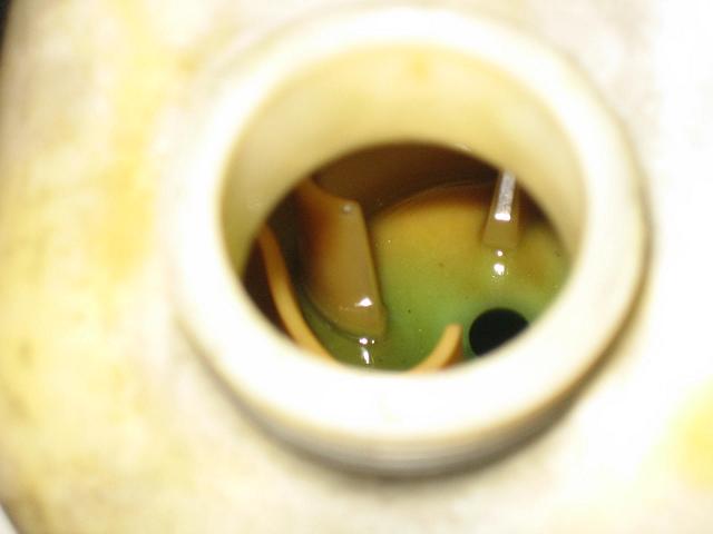

Ha b jetzt doch noch mal raus können und hab die Bilder schnell gemacht! Dabei ist mir aufgefallen das ich auch zu wenig Kühlflüssigkeit habe! Welche muss ich auffüllen?
#15
Kann der Rauch auch von zu wenig Kühlflüssigkeit resultieren?

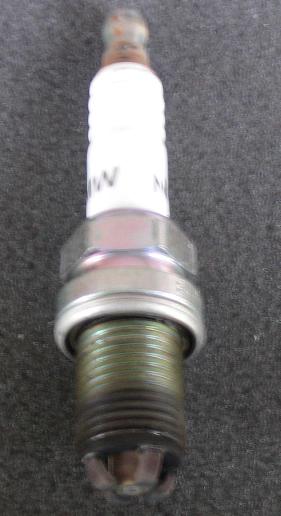

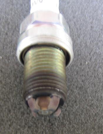

Wie sehen denn deine Zündkerzen aus ????
Und wie ist es mit der Leistung/Kompression? Abfall?

Den Behälter würde ich unbedingt wechseln lassen und zwar auf Kosten von der AG. Der Fehler ist nämlich bekannt !
#18
Ich habe schon den dritten Behälter drin. Resultat -> undicht. Böse!

Also die Kerzen habe ich am Samstag gewechselt, weil ich fast 10 sec. der Starter laufen lassen muss bis er anspringt! Aber dadurch ist das Proplem nicht behoben! Werde also bald mal der Kraftstofffilter wächsel lassen! Die Zündkerzen sahen sehr übel aus
Sorry wegen den unscharfen Bildern! Ich zittere ziemlich!!! Zwinkern

fresh schrieb:Ich habe schon den dritten Behälter drin. Resultat -> undicht. Böse!
Wurde da nicht auch mal was an der Konstruktion an sich geändert? hmmmm.....
