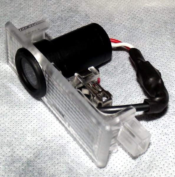

ich habe mein Paar bekommen - bei dem einen mußte ich erstmal die Optik zerlegen und das Ding sauber machen, der Andere fängt an zu blinken - ganz witzig, aber will ich so nicht - ist das ein Schrott - sieht aber cool aus, wenn es denn funktioniert.

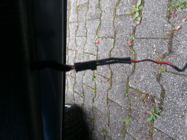

Heute war überraschenderweise ein Päckchen aus China da. Musste ich natürlich gleich verbauen. Es handelt sich dabei um die Version,wo man nix bohren muss.Die Teile sind auf beiden Seiten wirklich in ner Viertelstunde drin und passen hervorragend.Einfach die Originalbeleuchtung ausklipsen, Kabel hängt mit Beleuchtung lang genug unten raus. Stecker abziehen, an der neuen Beleuchtung mit dem Logo sind auf die Kabel 2 feste Enden aufgecrimpt,die man einfach in den verbliebene Buchse einstecken kann.Ich hab vorzugsweise schwarz in braun und rot in violett gesteckt. Danach habe ich die Verbindung noch mit Isolierband gesichert, Logo der Türöffnung entsprechend hingedreht und wieder die komplette Beleuchtung eingeklipst. Voila das wars. Kein Bohren kein Quetschen und wenn ich rückrüsten will,sieht man nix mehr und brauch auch kein Geld mehr für neue Beleuchtungen.Das Logo ist übrigens normal lichtweiss gehalten also Schwinge mit Kreis drumrum. Bild vom Logo kommt wenns dunkel ist. Beim Fahrzeug handelt es sich um einen alten GP1.Der Preis für die Teile lag bei 20.-€ inkl. Versand. Hab jetzt gleich noch ein Paar für unseren 2ten GP bestellt.
minti schrieb:ich habe mein Paar bekommen - bei dem einen mußte ich erstmal die Optik zerlegen und das Ding sauber machen, der Andere fängt an zu blinken - ganz witzig, aber will ich so nicht - ist das ein Schrott - sieht aber cool aus, wenn es denn funktioniert.
Da hast du echt Pech gehabt.
