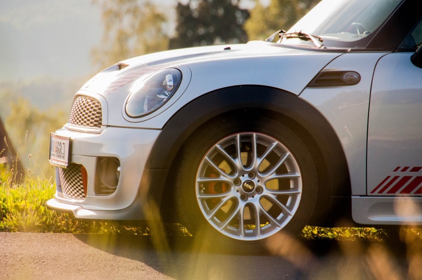

sehr geil !!
echt klasse Bilder !
meins kommt in den nächsten Wochen
Eintragung war problemlos? Nehme an, bei den R112 hast du Distanzen verbaut oder? 5mm pro Rad?
Ist der jetzt ganz oben oder hast du auch etwas runtergedreht?
Eingetragen wurde vermutlich nach dem 8mm Prinzip bei Vollbeladung oder?
Gruß Twin
Beiträge: 5.908
Themen: 68
Gefällt mir erhalten: 35 in 30 Beiträgen
Gefällt mir gegeben: 0
Registriert seit: 25.05.2007
MINI: R56
Modell: Cooper S
Wohnort: Oberösterreich
danke schön!
spur- sturz, scheinwerfereinstellung und tüv gutachten des fahrwerks mussten mitgebracht werden. ich hab es beim bmw händler auf den unteren toleranzbereich einstellen lassen (die werte dazu findest du im gutachten).
ja genau, es sind auf der va und ha 5mm distanzen verbaut - sieht optisch auch deutlich besser aus bzw. sind diese zwingend nötig, weil sonst die innenseite der felgenflanke am stoßdämpfer ansteht!
eingetragen wurde nach etlichen kriterien, welche genau kann ich dir aber nicht sagen. nur so viel: es wurden keine zusätzlichen gewichte ins auto gelegt!
