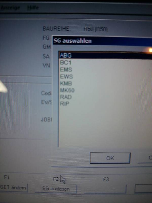

Hallo zusammen.
Ich bin seid ein paar wochen auch besitzer eines mini cooper r50 und hab mich ein webig mit dem thema codieren
auseinander gesetzt. Soweit bekomm ich mit ncs-expert und inpa alles hin. Nur das auslesen und übertragen der FA
klappt über ncs nicht. Möchte einige Nachrüstsätze nachrüsten.
Jetzt bin ich nach langer suche auf das Programm DIS gestoßen, das ja vom freundlichen auch benutzt wird.
Leider finde ich in der Bucht nur eine Auktion wo dieses DIS für BMW verkauft wird (~25€).
Kann ich diese Version auch für meinen Mini benutzen oder ist es ausschliesslich für BMW?
Der Verkäufer kann mir dazu keine antwort geben.
Oder könnte mir jemand noch einen andere Bezugsquelle verraten?
Wäre für jegliche hilfe dankbar Smile

Ich weiss das es geht. Jedoch bin ich entweder zu blöd (trotz anleitung) oder ich hab eine falsche version von ncs.
Soweit kann ich auch codieren. Nur eben läuft das mit dem FA nicht. Wenn ich auslese wird mir bei meinem Auto unter den vorhandenen FA nix angezeigt. Ausserdem fehlen mir auch die Nummern zu den FA für die Nachrüstsätze.
Daher hab ich ja mir eben gedacht es mit DIS einfacher wäre.
Schreibst Du die Änderungen im FA mit FA_WRITE und die richtigen SGs?

Soweit komm ich nichtmal.
Ich geh über den "Expertenmodus 2.0" rein, wähle dann mein Fahrzeug aus, Lese die FGN aus und sage FA Lesen.
Bestätige mein Modell und die FGN, dann sollte er mir ja die Liste mit den vorhandenen FA's zeigen.....tut er aber nicht. Die liste ist leer.
Den Punkt "FA_write" hab ich unter den Jobs garnicht.
Von wo kommst Du? Soll ich via TeamViewer mal drauf gucken, wenn Du im Auto bist?
Oder Du kommst vorbei dann machen wir es zusammen.
