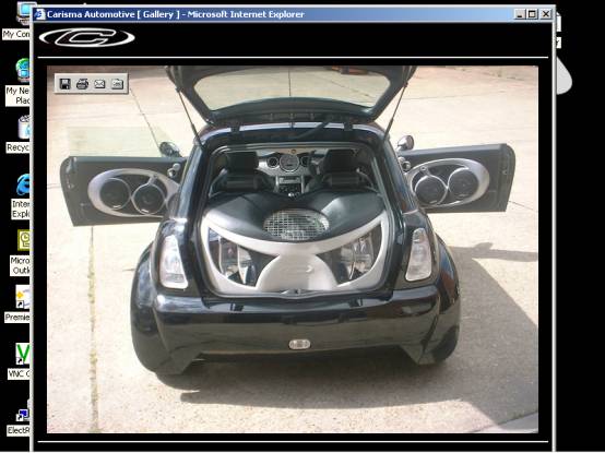

nollebjorn schrieb:...da kriegt man nicht echt Boxen drauf oder ???

uiiiiiiiii Oops!
Da sieht aber auch der Rest fein aus Sonne

Hey Nolle,
und sieht es dann so aus eek! wenn deine boxen drin sind Devil!

Wie genau hast Du eigentlich vor deine Boxen einzubauen? Du willst die Rückbank rausschmeissen. Und was genau bastelst Du dir um die Boxen wo ein zubauen ????
