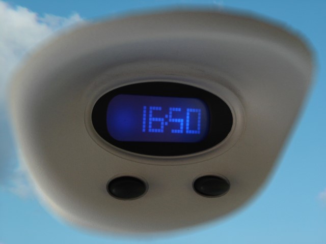

Werd mir aber trotzdem andere LEDs besorgen, da Autohifistation was von 400mcd geschrieben hat. Meine verwendeten LEDs haben aber nur 140mcd.
400 erscheint mir allerdings ein bisschen viel, werds mal mit 200ern oder 300ern versuchen. Muss ich allerdings erst bestellen.

Hab mir jetzt bei meinem freundlichen eine zweite Uhr bestellt, dann kann ich ein bisschen rumbasteln. Weil Tage ohne Uhr rumfahren ... da hab ich kein bock zu.

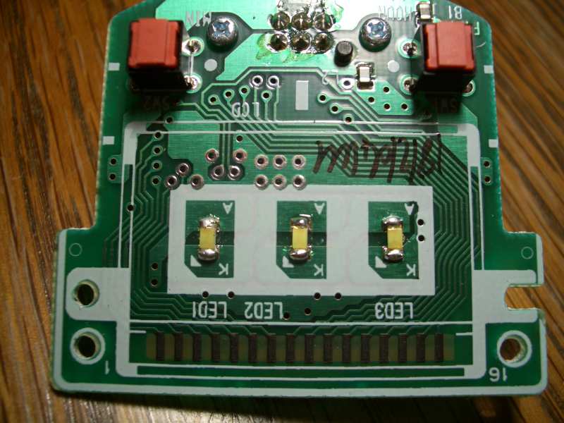

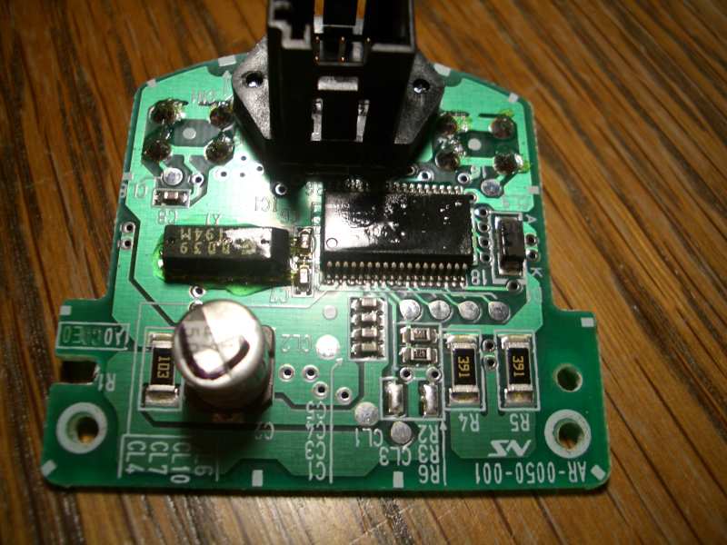

Hab gerade nochmal nachgemessen ... die LEDs kriegen wirklich nur 2,4V ab. Leider hab ich keine Ahnung wo die Vorwiderstände zu den LEDs sitzen, deshalb versuch ichs erstmal mit helleren.

Die werden vermutlich nicht hgeller sondern noch dunkler vor sich hin glimmen
Die Vorwiderstände sollten leicht zu finden sein, einfach die Leiterbahnen an der Anode der LED verfolgen. Bei den Handys waren sogenannte "Array´s" verbaut, das war ein Block mit mehreren Vorwiderständen drin. man kann behelfsmäßig auch die Widerstände parallelschalten
Hab jetzt das ganze nochmal auseinandergenommen und kann die Vorwiderstände trotzdem nicht finden. Hab mal zwei Bilder gemacht, vielleicht erkennt ja wer anders was.
Hab jetzt aber erstmal 300mcd LEDs bestellt, werden wohl auch leuchten und nicht nur glimmen! Wenn nicht muss nich wohl doch an die Vorwiderstände ran!

Longo schrieb:Hab jetzt das ganze nochmal auseinandergenommen und kann die Vorwiderstände trotzdem nicht finden. Hab mal zwei Bilder gemacht, vielleicht erkennt ja wer anders was.
Siehst Du die beiden Durchkontaktierungspunkte zwischen den Widerständen auf der Vorderseite die zu der Kathode der LEDs geht?? Ich tippe mal auf R4 und/oder R5.
Müsste man mal durchmessen
