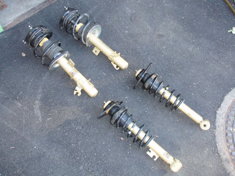

Sodele, hier wird ja schon heiß diskutiert. Als erstes lässt sich vermelden: sehr positiver Eindruck.
Bei sanfter Fahrweise gegenüber dem polterigen SPF+ sehr viel Komfort, bei forcieter Gangart gute Traktion und kaum Seitenneigung bei präziser Umsetzung der Lenkbefehle.
Nur so eine Anmerkung am Rande: im Kreisverkehr bei knapp Tempo 60 fingen die Reifen langsam das Rutschen an. Heiko, der hinter mir fuhr, teilte mir anschließend mit, daß er, wenn überhaupt, nur marginal schneller gewesen wäre. Er fährt KW Var. 2 und wir alle wissen, was das FW kann.
Ich denke, durch das Gewinde-FW ließe sich noch mehr rausholen, aber ich werde mich hier auf keine Diskusson einlassen von wegen "Das kann nicht sein..." oder "Nur Dämpfer sind nie so gut wie ein Fahrwerk...".
Das war Heiko's Eindruck wie er ihn mir wiedergegeben hat und mich hat es überrascht. Positiv. Ich werde weiter testen und berichten. Der Bericht zum Einbau und den ersten Erfahrungen kommt in Kürze, dann im ersten Post.
Drive FSD and enjoy comfort! Top
Gruß
Olli
Anbei vorab mal ein Bild zur montierten Feder-Dämpfer-Kombi als appetizer. Zwinkern
