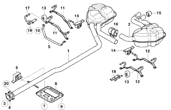

@JayJay, gugst du:
[Bild: attachment.php?attachmentid=24535&d=1172331998]
#23
was sagt uns das... der one hat keinen VSD aber der cooper wohl!Top
danke für die bilder
#24
die 53 schrieb:@JayJay, gugst du:
Ja, genauso hab ich mir das auch gedacht...
Aber dann ist doch der Linke Topf der VSD und der Rechte, von dem die Endrohre abgehen der ESD Confused ?!?!?
#25
genau
#26
Also ist die Aussage von JohnCooperWorks falsch, dass der Cooper S 2 ESD hat!

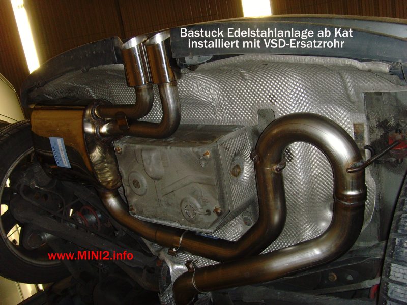

Hier mal ein Foto von der Bastuck ( danke Pat !!! ), der Aufbau ist der originalen Cooper S Anlage ziemlich ähnlich, dort wo der VSD sitzen würde, ist das zuvor genannte Ersatzrohr verbaut...
( Oder nach JohnCooperWorks: Das "ESD No 1 Ersatzrohr" Lol :devil01 )

So jetzt gebe ich auch mal mein Senf dazu als ehemaliger One fahrer und jetzt Works-fahrer der mit Bastuck unterwegs ist ohne VSD, aber die Works Anlage drunter hattePfeifen
Also der One/Cooper haben kein VSD (Vorschalldämpfer)
Der Cooper S Works hat eine komplett andere Auspuffführung wie der Orginal Cooper S Auspuff!
Er besitzt eine Resonatzrohr kurz bevor er sich auf rechts und links verteilt!
Der Cooper S hat kein Resonatzrohr dafür geht er zuerst komplett nach recht zum Vsd danach geht er nach links zum Auspuff
Während die Bastuckanlage wie auch Serie komplett nach rechts geht wo man anstatt einenes VSD ein sogenates Ersatzrohr einbauen kann!
So sieht die ganze Sache ausPfeifen
[Bild: attachment.php?attachmentid=29693&d=1181668955]
[Bild: 160144.png] 210 Works PSYeah!
#29
Peitsche cooper hat nen vorschalldämpfer Motzen , bin doch net blind. hab mich vorhin extra drunter gelegt. befindet sich in etwa unter der schaltung, siehst du außerdem auf den zeichnungen
#30
die 53 schrieb:Peitsche cooper hat nen vorschalldämpfer Motzen , bin doch net blind. hab mich vorhin extra drunter gelegt. befindet sich in etwa unter der schaltung, siehst du außerdem auf den zeichnungen
so is es
