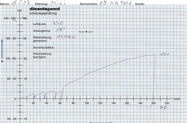

14,3 kw mit 215/45 17 auf 17" TD Pro Race 1.2 facelift cooper S
[Bild: patze.png]

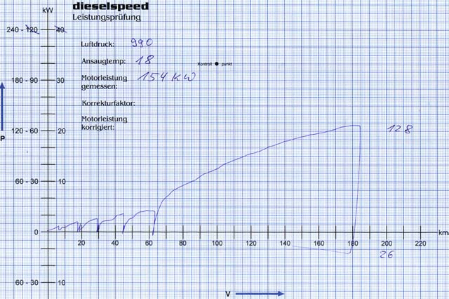

#23
S R56 mit R87 175/60 16 Winterräder Runflat!
21KW Verlust
Angehängte Dateien
#24
R53 MCS JCW auf LM Rad 105 205/40 R18
Verlustleistung 28 KW
[Bild: attachment.php?attachmentid=20587&stc=1&d=1162237427]......und ab durch die Mitte

#26

#28
S R53 JCW mit R87 175/60 16 Winterräder Runflat!
26KW Verlust
[Bild: sigpic685.gif]
