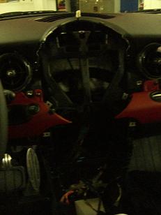

Also im Grunde JA
Zitat: Drehzahlmesser ab
beide Dekorleisten ab.
Beide Knieschutzer (Die lederbezogene Dinger über dem Handschuhfach)
Abdeckung des Tacho ab
Mittelkonsole ab.
Radio und Tacho raus.
Parrot anschliessen, Micro und Taster platzieren
und das ganze wieder zurück.
nur noch die Blackbox angeschlossen und die beiden pins geändert
wie von Parrot vorgeschrieben
jetzt behauten alle es läge am Hifi System (aktiv)
kann ja ned sein, da es beim 1er auch drinn ist und der das gleiche hat..das überschlägt sich als wenn man nen Lautsprecher schiessen würde Stumm

So nun is es endlich fertig ..
Puh war das Arbeit ...aber lohnt alle mal
He HeParty 01He HeParty 01He HeParty 01He HeParty 01
und das Handy kann man sogar getrost im kofferraum leigen lassenHead Scratch
[Bild: sigpic5717.gif]

#28
naja beim erstenmal 3-4 Std ---danach nur noch 2,5 Std weil man ja wusste wies gehtLol
aber ich würde es nicht an Zeit messen-einfach nen Samstag investieren und schon gehts los Yeah!
