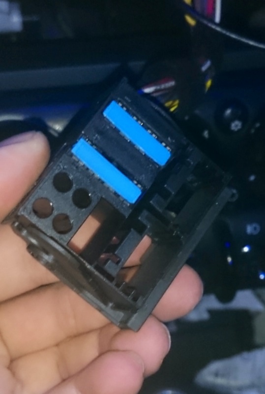

#25
Hallo Leute,
Erst einmal danke für die Super Respekt Anleitung für den Ausbau des Radios, hat mir Mega geholfen.
Doch als ich das Radio in der Hand hielt, kam mir ein neues Problem auf.
Könnt ihr mir sagen welchen Adapter ich da jetzt brauche ?
Wäre geil ihr könntet mir helfen.
Schon mal danke im Voraus
Lg Frank
Ps: hoffe man kann es einigermaßen erkennen Oops!
Mini one R50 Bj. 2005
#26
FrankTheTank schrieb:Könnt ihr mir sagen welchen Adapter ich da jetzt brauche?
Weiß nicht ob du weiter gekommen bist aber ich bin dabei momentan auch ein neues Radio zu verbauen / habe mir diesen Adapter gekauft

#30
e.spieler schrieb:und bei mir ? R50 EZ11/2004
ich möchte nämlich meiner Tochter zu Weihnachten ein Alpine 183bt schenken und gleich die Adapter mit, dann kann ichs gleich über die Feiertage einbauen!
wäre schön wenn mir jemand da weiterhelfen könnte!
Da sollte dein Radio die flachen Pins haben.
