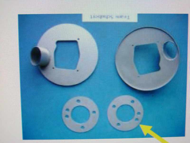

ok.. das blech hab ich schonmal gesehen... das is ja schonmal en anfangspunkt Mr. Orange ( da en loch reinschneiden und en stutzen anschweißen is das kleinste problem Mr. Orange )
@ famous rockstar
ich glaube aber auch die edelstahl ausführung is dafür kaum geeignet und würde brechen...
ich denk da eher an so en gummi schlauch mit ner stahlfeder drinn ( weis nich wie das ding heist ) -> wird genommen bei wasserpumpen auf der saugseite zb.
das sollte recht ellastisch sein...
*edit*
herbi weis was ich mein *g*
achja: wie leicht kann man das blech abmontieren ? sollte ja nur mit 1-2 schrauben fest sein oder ?

Paddy87 schrieb:ist auch hilfreich Smile :) vorallem das mit dem metallblech. besser entfernen für die größere bremse oder abändern?
wie geschrieben:
Den gebogenen Rand ( der die Serienscheibe am äußeren Rand ein wenig umfasst ) abschneiden ( passt ja sonst nicht neben eine große Bremsscheibe ) aber nutzen, dass sie "serienmäßig" anschraubbar ist. Dann ein Loch in der nähe der mitte und auf das Loch den ( kurzen ) Stutzen, über den der Luftschlauch gestülpt und mit einer Schlauchschelle befestigt wird.
#23
2mD schrieb:*achja: wie leicht kann man das blech abmontieren ? sollte ja nur mit 1-2 schrauben fest sein oder ?
Jo, genau

Hier hab das gleich an die Challenge Mini's gemacht, die haben den Luft auch so auf die Bremsen gerichtet. Die haben aber zwei schlauchen, auch noch einer Senkrecht auf das hintere teil von die Scheiben.
Mit den Bremsen ab Werk sind mir manchmal den antriebswellengummis geschmoltzen, nach den schlauchen nicht mehr. Jetzt hab ich allerdings den Tarox 6-Kolben Bremsen, muss aber noch damit auf den Ring.

@ dirk
meinste du kriegst das so hin wie auf dem foto? könnte dir ein muster zuschicken.
