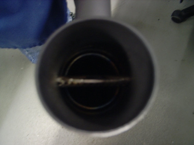

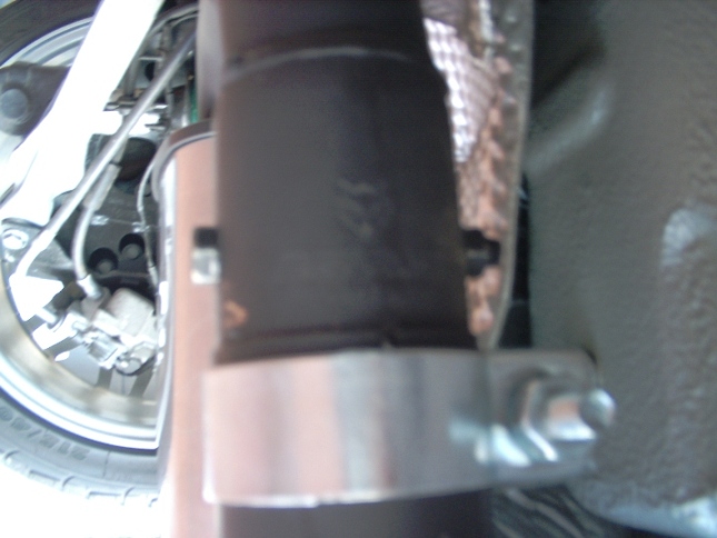

Update vom Obernoob
Es gibt eine Mutter oben, die sitzt auf einer Gewindestange. Ich nehme an, dass die dazu da ist, um das Zeugs zu fixieren?! Richtig?
Die hab ich mal gelockert.
Dann gibts eine Mutter unten. Jetzt nehm ich an, dass man mit der die Klappe verstellen kann? Ich hab an der herumgezogen, aber viel tut sich da nicht, nicht mal eine viertel Drehung.... Muss aber dazusagen, dass ich mich nicht getratut hatte, da Gewalt anzuwenden.
Was tun...? Stimmen meine Theorien überhaupt? Wenn ja, fester drehen probieren? Hm....
Beiträge: 32
Themen: 3
Gefällt mir gegeben: 0
Registriert seit: 05.03.2009
Wohnort: .at
So, geschafft. Mit einer Taschenlampe und einem 13er Schlüssel war's dann eh ganz einfach. Oben Schraube lockern, mit der unteren die Klappe verstellen. Mit der Taschenlampe ins Röhrl leuchten und man sieht schön, wie die Klappe steht.
Klingt jetzt mMn zwar nicht VIEL anders, aber doch noch eine Spur giftiger!
