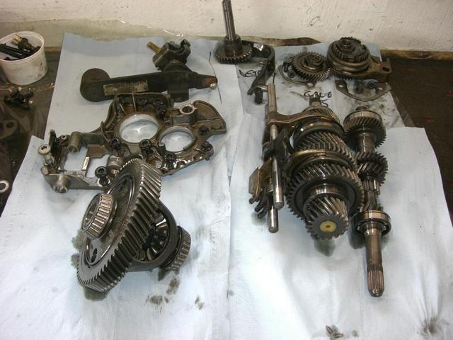

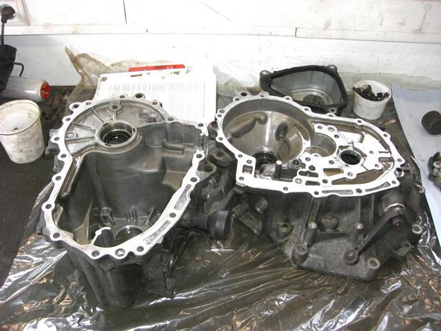

ich hab die Getriebeteile von dem Typen aus ebay bestellt und bei mir eingebaut
Komplettes Getriebe verschickt er nämlich nicht...
Teile waren voll ok bis auf den fehlenden 5. Gang (is nicht dabei)
Getriebeumbau is keine Hexerei und der Preisvorteil ist enorm
seit 1500km bis jetzt problemlos...

das sind die Getriebeteile aus England
der Herr aus Deutschland verlangt nur das Doppelte...
außerdem werden die Teile bei "Zinram" als NEU verkauft und bei ebay als überholt
neu sind nur die Lager, Lagerschalen und Simmeringe, der Rest ist gebraucht (meine Wellen waren aber wie neu)
also von meiner Seite aus zu empfehlen bis auf den fehlenden 5. Gang und den Retourgang (steht aber leider nicht dabei...)
Getriebeumbau dauert ca 1,5 Sunden sobald das ausgebaute Getriebe am Tisch liegt...
Getriebereparaturanleitung gibts im Netz zum downloaden...
