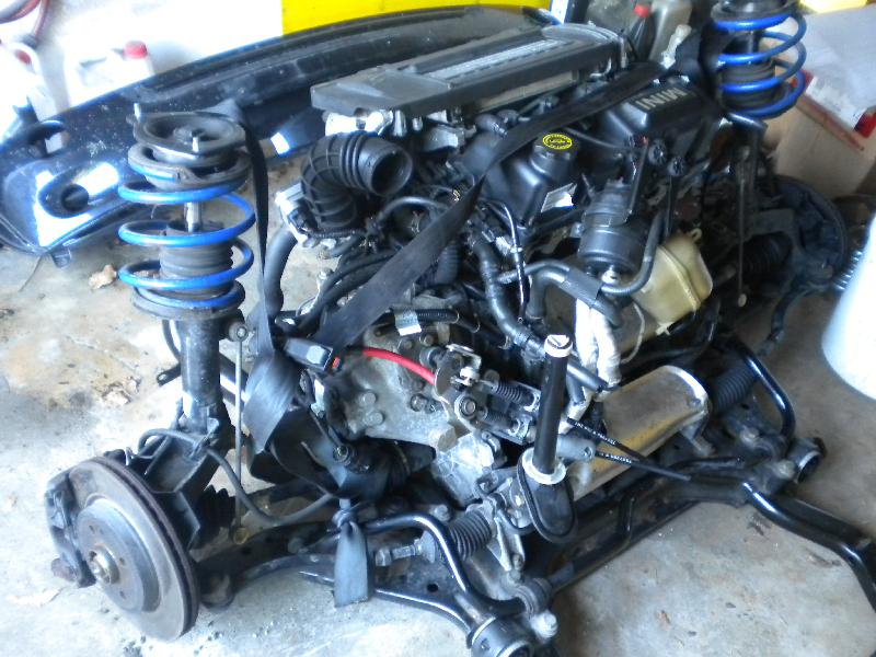

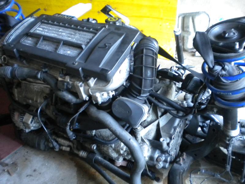

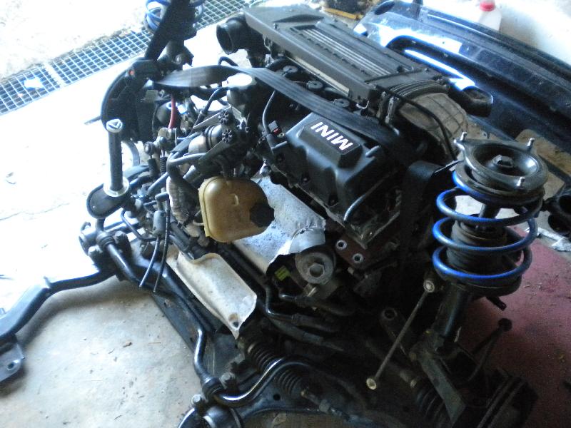

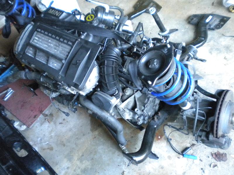

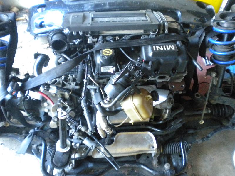

Update : also ich habe jetzt meinen kompletten Mini Cooper S Motor in der Garage liegen - jetzt erst mal soweit zerlegen dass der Motor alleine da steht Lol
Gruß Goofy
