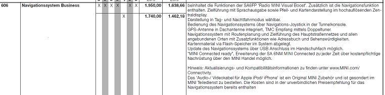

Sorry, jetzt mit Anhang.

Na herzlichen Glückwunsch. So soll es sein. Ich wundere mich nur wie wenig Ahnung manche Verkäufer haben. Alles weiß ich ja auch nicht, aber diese Geschichte mit dem Kabel ist ne Frechheit. Ich möchte nicht wissen wie viele dieses Kabel doppelt bezahlen. Sind zwar " nur 47,-€ " aber das geht echt nicht.
