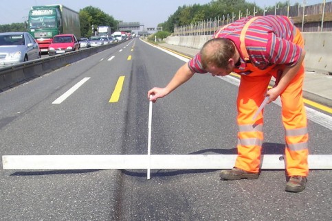

Et voila...Spurrillen:
Under Construction
