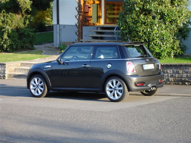

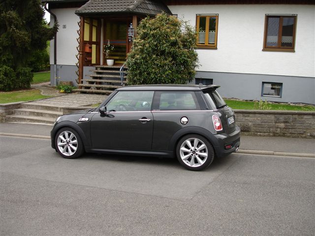

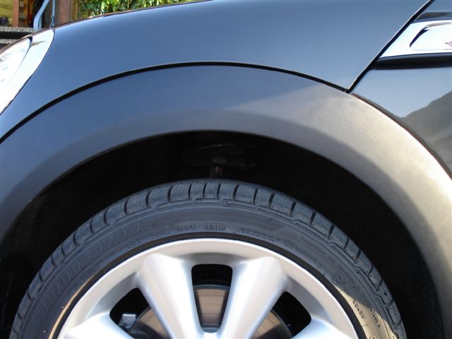

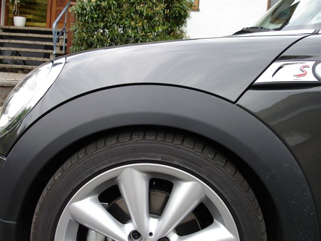

So, jetzt habe ich mir das KW Street comfort in meinen MINI Cooper S einbauen lassen. Und, was soll ich sagen, einfach suuuuuuuuuperklassssssssetollllllll!!!!!
Der Komfort hat sich um 100% verbessert und die Optik passt jetzt auch zum MINI. Habe es mir hinten auf die Mittelstufe, von der Härte, einstellen lassen und vorne 3 Clicks weicher. Kann es vorne im eingebauten Zustand, von der Härte her, verstellen.
Es macht jetzt noch viel mehr Spaß, mein MINI zu sehen und zu fahren!! Kann es wirklich nur empfehlen.
Gruß Stefan Sonne
Hier ein paar Bilder:

Sieht schon gut aus, aber ich glaub, da war zumindest ein wenig der gute Freud mit im Spiel:
Die Vorher-Fotos sind teils doch aus einer leicht tieferen Position aufgenommen und die Nachher-Fotos mehr von schräg oben, so dass der Reifen-Radkastenabstand vorher noch breiter und somit die Tieferlegung tiefer wirkt, oder? Zwinkern
Oder täuscht das nur?
Deswegen schau ich mir meinen MINI immer so gern aus dem ersten Stock an. Da brauchts keine Tieferlegung... Devil!
Ist aber schick, zweifellos.

Hallo Ostfried
Das täuscht!!
Wenn ich mir so die Bilder anschaue, bild ich mir ein, dass er vorher noch höher war!
Ich weis nicht, ob mein MINI besonders HOCH ab Werk war, aber ich habe noch kein serienmäßigen MINI Cooper S vorne soooo hoch gesehen.
Aber das war einmal.....Mr. Orange.
Gruß Stefan Sonne
