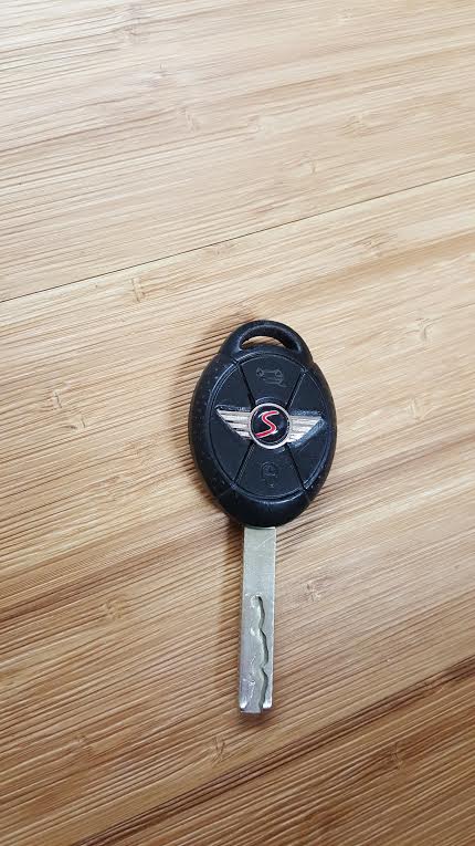

Nachdem das MINI Emblem am Schlüssel schon beim Kauf gefehlt hat hab ich in meinem Bastelwahn den Schlüssel gleich noch entsprechend "gepimpt" Devil!
