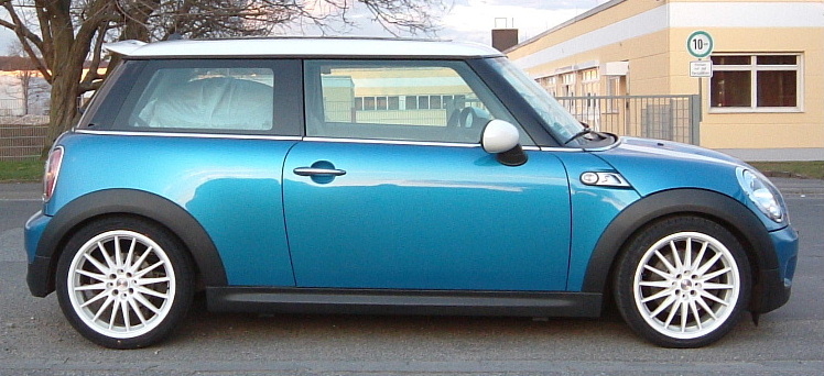

#30
Bei meinem R56 S vibriert nichts. Top
Auch finde ich ihn trotz der 30mm tiefer nicht zu hart.
Die Federn haben übrigens eine ABE nach § 22 und müssen beim R56 nicht eingetragen werden.
Selbstverständlich muss nach Einbau der Federn eine Achsvermessung durchgeführt werden (Einbau und Vermessung ca. 200 Euro).
Wird eine andere Felgen- und Reifengröße (bei mir 7X17 ET 38 mit 215/40/17) verwendet, muss diese Kombination eingetragen werden.
Gruß Bandito Sonne
