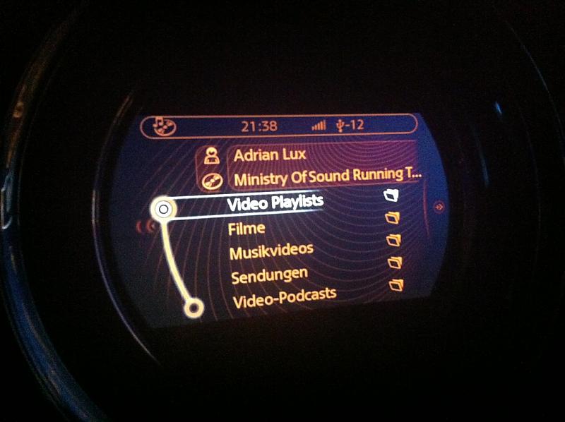

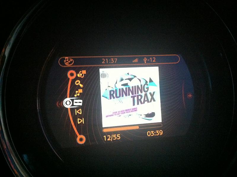

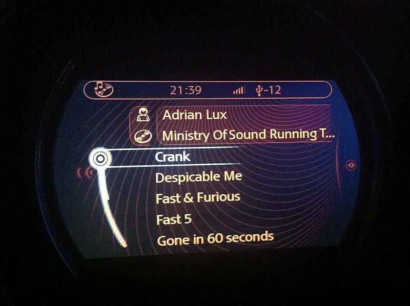

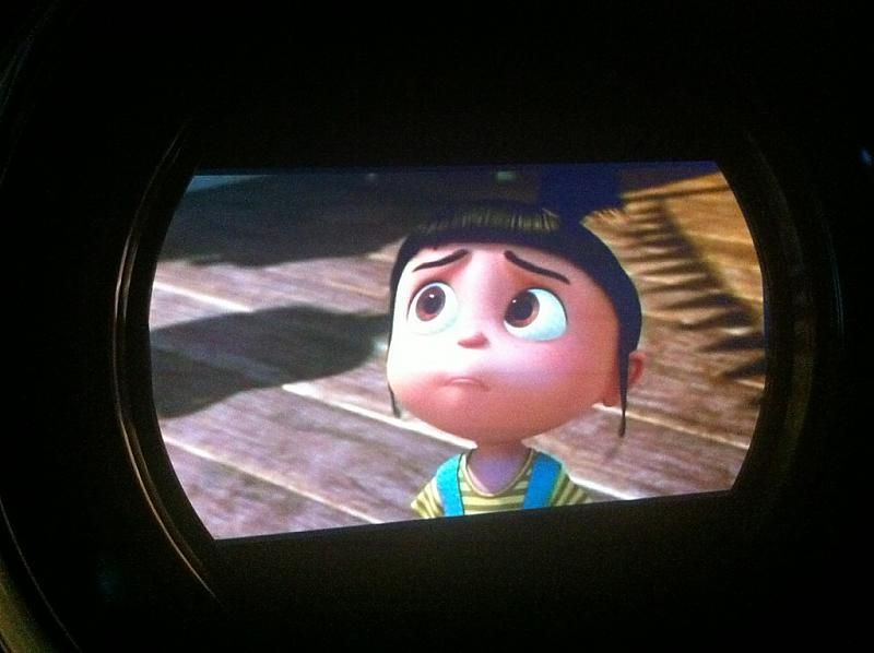

Zuerst das Filmsymbol auswählen
Anschließen die passende Kategorie nehmen, bei mir sind die Filme unter Filme, dann mehrmals hintereinander den Ordner ALLE auswählen bis man zu den Filmen kommt...
Film auswählen und Abschuss!
Film im Mini...

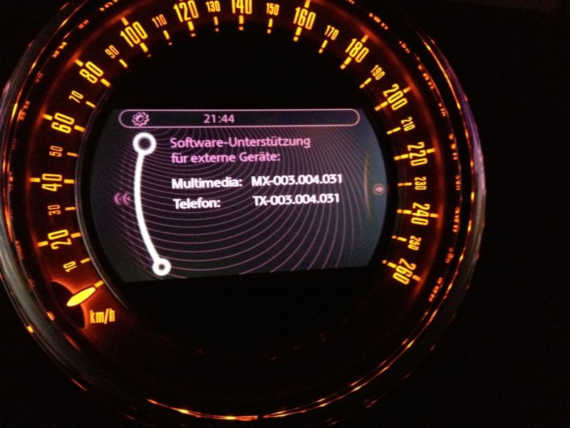

Also ich bin jetzt extra noch mal runter in die Garage, habe das Software-Update eingespielt (beim USB-Stick zeigt er mir auch die Film-Rolle an) - leider keine Änderung. Der Media-Adapter wurde doch extra um den Lüfter ergänzt, weil sonst das iPhone bei Video-Widergabe angeblich zu heiß wurde... könnte schon wieder MotzenExplodieren
