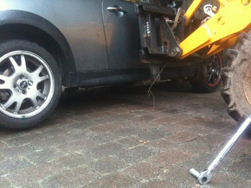

Ich glaube mit den günstigen Drehmomentschlüsseln fährt man ganz gut als Otto-Normal. Ich könnte mir jedoch vorstellen dass es problematisch für das günstige Werkzeug wird, wenn man versucht so richtig festgegammelte Radschrauben loszudrehen.
Mir so passiert als ich die Radmuttern von unserem großen Wagenheber lösen wollte.
[Bild: attachment.php?attachmentid=81181&stc=1&d=1337370168]
Es muss ja nicht jeder jede Erfahrung leidvoll machen Sonne
