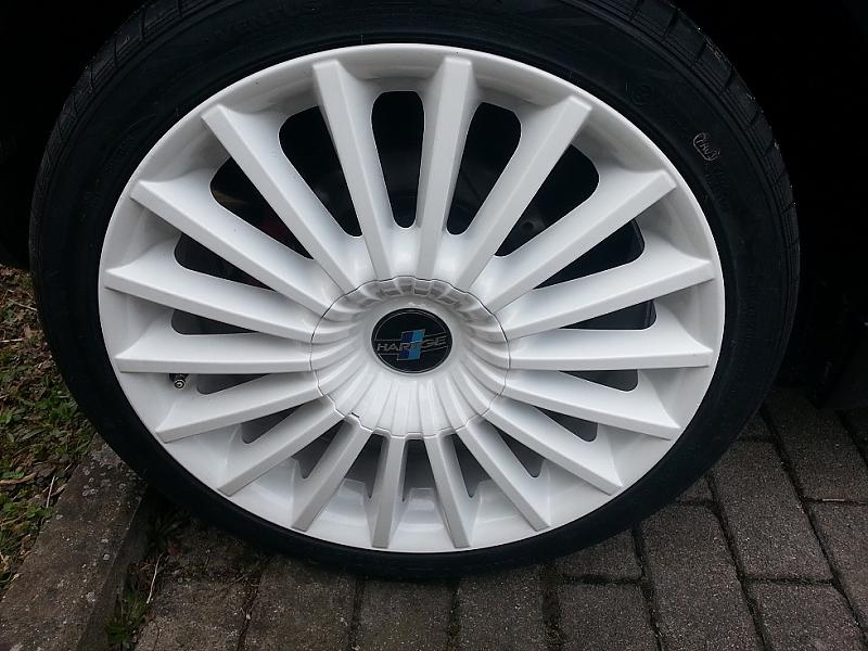

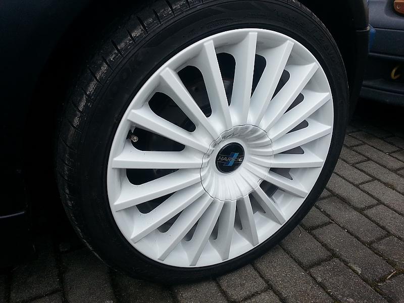

hier mal zwei bilder von nahem von den felgen
die schwarzen punkte ist bissel staub von aussen den man weckputzen kann
und die mittleren deckel sind lackiert und von der oberflächen qualität ist das gepulverte fast 100% identisch
#27
yzfrracer schrieb:hier mal zwei bilder von nahem von den felgen
Sicher dass die nicht lackiert sind!?? Die Plastikkappen sind ja mit gemacht oder....
Edit: Also wenn die echt 35Euros kosten dann blick ich auch nimmer durch....sehen super aus!!

die felgen sind sicher gepulvert hab beim reifen montieren ausversehen auf der innenseite eine macke gemacht und man sieht eindeutig das es gepulvert ist!!
die naben deckel hab ich wo anderst in einer lackiererei lackieren lassen
und ich hab bis jetzt echt noch keine wirklichen staubeinschlüsse gefunden weder auf meinen felgen noch auf anderen teilen von kollegen die es dort pulvern liesen

yzfrracer schrieb:die felgen sind sicher gepulvert hab beim reifen montieren ausversehen auf der innenseite eine macke gemacht und man sieht eindeutig das es gepulvert ist!!

Ich hoffe sie sehen lange so aus... Gar kein schlechtes Ergebnis Top
