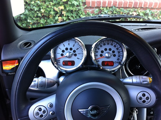

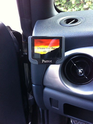

Mein einbau sieht vergleichbar aus nur das ich den Monitor weiter nach Links gesetzt habe, quasi genau neben der Tür.
