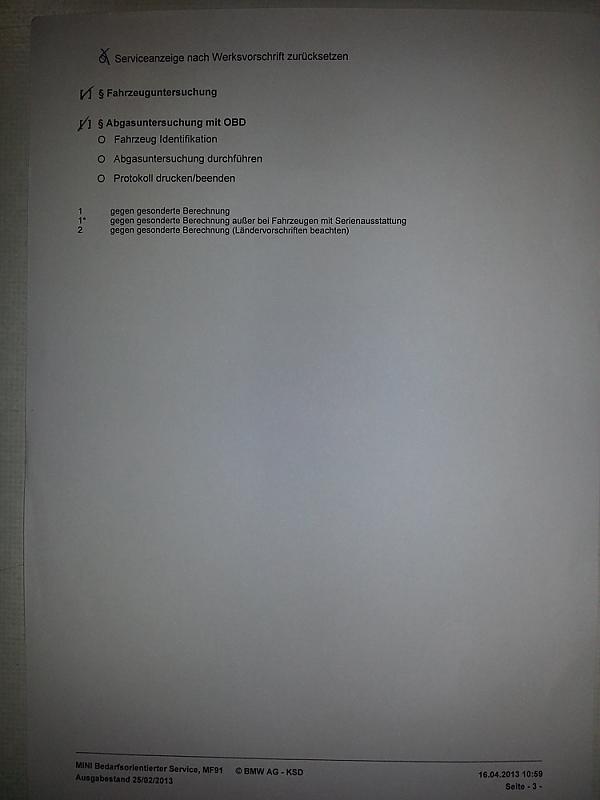

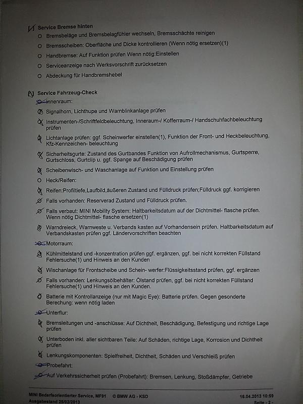

also bei meinem JCW (Bauj. 03/2009) wurden folgende Arbeiten Mitte April (bei 44270 km) durchgeführt.
- Ölwechsel (eigenes Öl mitgebracht)
- Ölfilter
Fahrzeug Check
- Luftfilter
- Microfilter
- Pollenfilter
- Bremsflüssigkeit
- Zündkerzen
auf zusätzlichen Wunsch habe ich für paar Euros extra eine Klimadesinfektion durchführen lassen.
@ all
471 EUR
Mit Info, das demnächst auch die Bremsen VA u. HA gemacht werden sollten.
und ein Protokoll für die Unterlagen:
