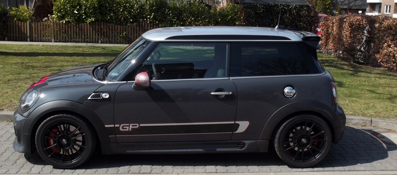

Bei ET37 liegt die OZ UL in 17x7 auf dem Bremssattel auf, deshalb habe ich mir für meine OZ UL 17" ET44 10mm Distanzscheiben anfertigen lassen, die von der Zentrierung des Mini auf die größere Zentrierung der OZs adaptieren (die Standardzentrierringe der OZs entfallen dadurch).
der geübte Beobachter erkennt hier die 10mm Distanzen:

Ob die 17" OZ UL stimmig aussehen, muss jeder selber für sich entscheiden:
[Bild: web_dscf0365.jpg]
[Bild: web_gp_sun.jpg]
www.mustang6.de

Sieht Top aus und fährt sich bestimmt auch ganz gut. Pfeifen
#29
minti schrieb:Ob die 17" OZ UL stimmig aussehen, muss jeder selber für sich entscheiden
Das sieht echt richtig knackig und sexy aus.. Liebe
