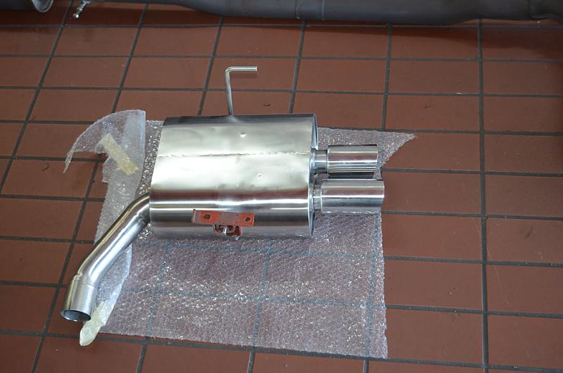

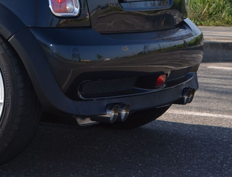

Hi all Zwinkern,
bei meinem erneuten Versuch eine passende Abgasanlage für meinen
R53 zu finden, habe ich mich für eine HMS Anlage (ohne Klappensteuerung) entschieden. Ich habe mich für die 4-Rohranlage (ohne Klappensteuerung)mit den versetzten Endrohren in 76mm entschieden. Ich war beim kompletten Umbau dabei und konnte den Jungs beim Umbau zusehen. Zuerst wurde eine Leistungsmessung vorgenommen. Der Mini wurde zur Gegendruckmessung mit einem Adapter am Abgasskrümmer (Nähe Kat) versehen. Gemessene Leistung 171 KW Yeah!. Danach wurde die JCW-Anlage ausgebaut und die neue Anlage eingebaut und die Heckschürze angepasst. Danach auf den Leistungsprüfstand und erneute Messung. Leistung 172,9 kw. Ich war erstaunt, das die JCW Anlage für den Mini schon sehr gut gepaßt hat und die neue Anlage keinen Leistungsverlust verursacht. Danach wurde eine Probefahrt gemacht Yeah!. Der Sound ist einfach AnbetenAnbeten. Am Nachmittag kam dann der Tüv Prüfer und hat den Mini auf eine Prüfstrecke mitgenommen um die Geräuschmessungen im Vorbeifahren zu messen.
Zum Schluß dann noch die Standgeräuschmessung. Alles für die Vorschriften im Normbereich und der 6-seitige Prüfbericht war ausgestellt. Am nächsten morgen bin ich die 400 km nach Hause mit einem breiten Grinsen gefahren Sonne Der Klang ist einfach Klasse sehr schön dumpf und tief und das Knallen ist einfach Lol

Da brauch ma jetzt ein Soundvideo Party!!
Ich muss zugeben die Optik mit 4 Endrohren wäre nicht so meines.Stumm
