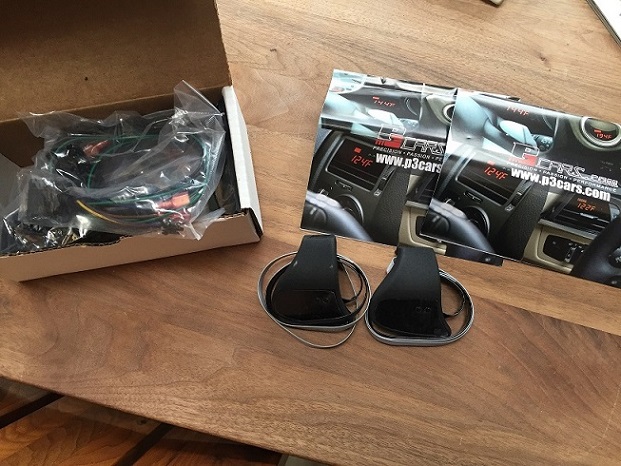

Anders gefragt: Kannst du es besser wissen? Nicht böse gemeint, aber hast du schonmal ein P3-Cars an deinem Wagen gehabt? Oder mal auf CAN im Fahrzeug geschaut? Nein? Da steht ein Wert! Magie? Hexenwerk?
Ich habe keinen CAN-Logger, aber durfte mir so einen Log mal in einem Challengewagen aus der ADAC Procar Serie anschauen. Hab dann auch mal gefragt wo der wert herkommt. Oder meinst du ich denke mir sowas aus ? Wenn man sich anschaut, wie der Luftmassenmesser oder wie das Ding mittlerweile heißt funktioniert, dann gibt es sicherlich ein paar großen aus denen sich die Ingenieure eine Öltemperatur ableiten können. Direkter Sensor ist natürlich genauer- Kostet aber auch BMW Geld
Klingt äußerst wissenschaftlich, hat das Einstein oder Gauss entwickelt?
genau so ist es. Man hat in der Entwicklung die Öltemperatur gemessen, eine Matrix erstellt aus Umgebungstemperatur, Wassertemperatur, Lastzustand und erhält so Näherungswerte die bei den Serienfahrzeugen anhand dieser Tabelle grobe Richtwerte ergeben. Reine Sparmaßnahme.

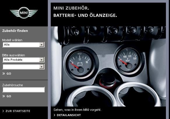

ich hatte im R53 das Nachrüst-Zusatzinstrument Öltemperatur. Gab es beim Freundlichen. Da wurde zur Messung ein Geber anstelle der Ölablassschraube in die Ölwanne geschraubt. Im Prinzip war es ein VDO Instrument mit schwarzem (VDO standard) oder grauem Zifferblatt, VDO standard Geber und Mini-Kabelbaum sowie Mini Instrumentenhalter für zwei Instrument in Mittelkonsole (zweites Instrument war Bordspannung).
Dann gab es ab Werk als Option irgendwann so ein Multiinstrument (Chronopaket) anstelle des großen Mitteltacho / Navi. Ich bin mir nicht sicher, das waren aber vielleicht schon Schätzwerte vom Bordcomputer oder doch echt gemessene ?

minti schrieb:[..] Dann gab es ab Werk als Option irgendwann so ein Multiinstrument anstelle des großen Mitteltacho / Navi. Ich bin mir nicht sicher, das waren aber glaube ich Schätzwerte vom Bordcomputer
Ich hab nachgeschaut, weil ich auf meinen Fotos nicht alle Zeiger erkennen kann, und was im R53 im Detail angezeigt wurde:
"SA 547 - Cockpit Chrono-Paket - 170 EURO (Stand 2005)
Öldruck-, Öltemperaturinstrumente, Wassertemperatur und Tankanzeige integriert im Zentralinstrument. Tacho und Drehzahlmesser als Doppelinstrument auf der Lenksäule."
Daß für 170 Euro auch noch der zusätzliche Sensor verbaut wurde glaub ich fast nicht.
Nun hab ich aber - in anderem Zusammenhang - noch gelesen, daß für die Öltemp. als Näherungswert z.T. die Kühlwassertemperatur zur Berechnung verwendet wird.
Für 170 Euro müsste ja im Chronopaket auch die Geschwindigkeitsanzeige mit drin gewesen sein, welche neben dem Drehzahlmesser zusätzlich dazu gekommen ist. Oder wird die extra berechnet? Ansonsten für den Preis nicht schlecht
