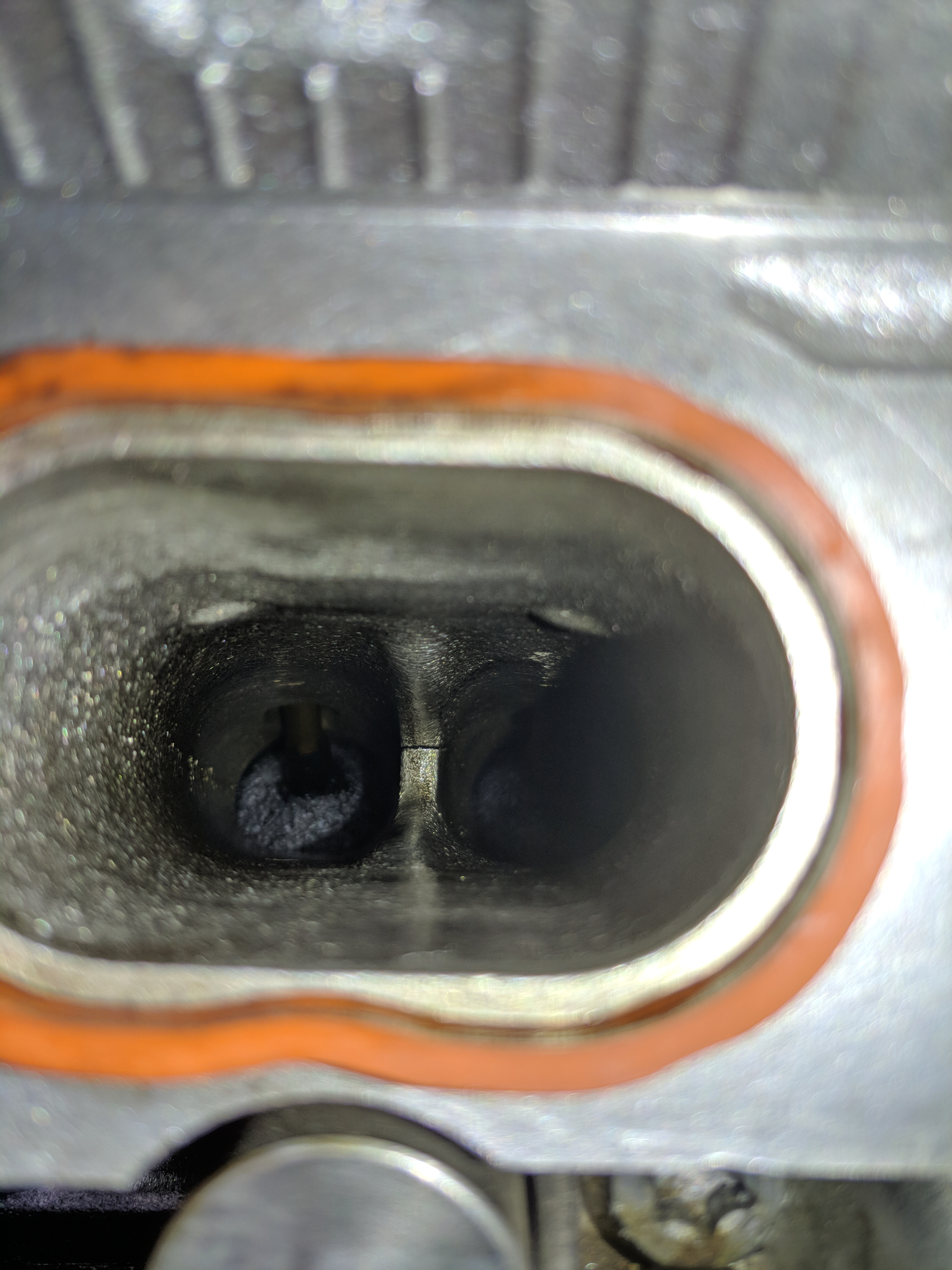

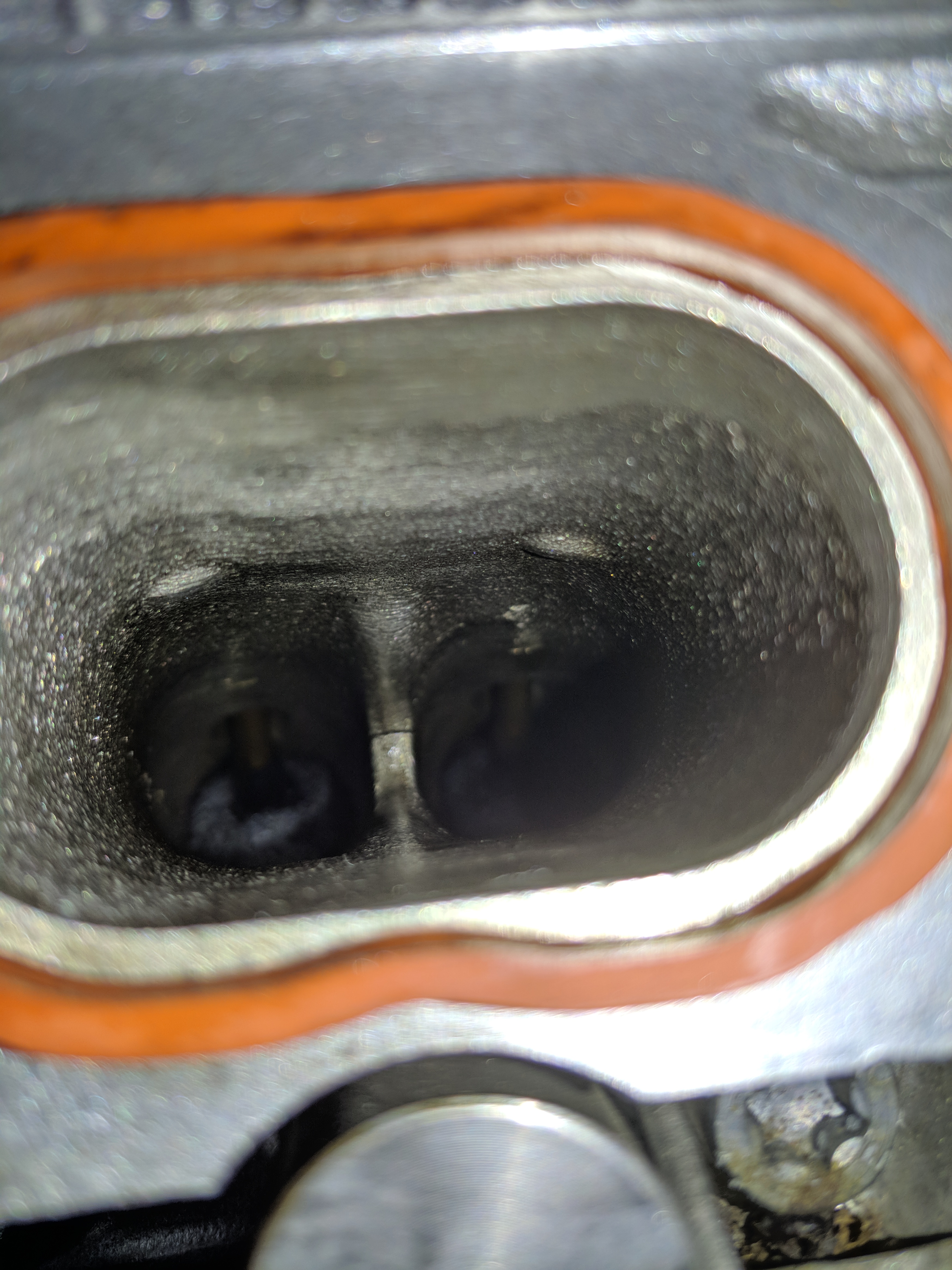

Doch, er verkokt sehr früh. Wenn man bedenkt das mein Mini nur 2 Tage die Woche kurzstrecke hat und das nicht immer. Sonst nur 60 Km immer am Stück, ist das mit nur 14000 km für soviel Belag ein Witz den die KGE da abliefert.
02.08.2021, 19:39
nach 14.000 darf das in der Tat nicht so aussehen. Aber da stelle ich mir die Frage, ob da nicht noch etwas anderes im Argen ist.
Bei meinem kamen, wie oben beschrieben, nach 125.000 die ersten Symptome, bei 145.000 dann die Reinigung.
Gruß, Martin
Gruß, Martin
