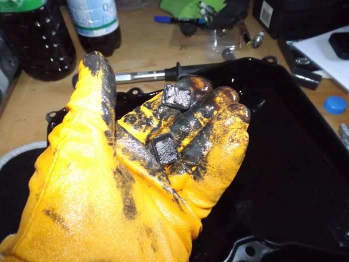

Mal meine Meinung:
Ich würde über diesen Satz von Thomas mal etwas mehr nachdenken:
Krumm schrieb:....
in sachen drehmoment muss man beim automatik aufpassen Pfeiff.
gruss krumm
Sicher hat auch das TF60SN im Clubman S einiges an Reserven zu bieten, nur diesen Bereich verlässt du mit Deinem jetzigen Tuning schon.
Ein neuer Automatikgetriebetyp ist erst bei den F Modellen verbaut, vorher ist das immer noch das TF60SN.
Sicher in einigen verschiedenen Ausführungen was Reibscheiben und Abstimmung/Auslegung Wandler betrifft, aber von der Grundkonstruktion her immer noch die "alte Konstruktion" wie sie schon bei Wutschel (R52 JCW) verbaut ist.
Da bin ich auch nicht mehr bei der Serienleistung .
Zwar weit von den Drehmomentwerten von Deinem Mini entfernt, aber nach 40TKM sah das bei Wutschel dann in der Ölwanne so wie angehängten Bild aus Augenrollen
Das wird bei dir irgendwann auch so aussehen und wenn es gut läuft, dann wirst du die Reibscheiben/Beläge usw. schneller wechseln müssen als ein Handschalter seine "Kupplungsscheibe".
Ich rede von diesen Teilen hier:
http://www.ebay.com/itm/MINI-COOPER-09G-...Wc&vxp=mtr
Naja...und die Wandlerkupplungen sind auch auch nicht für unendliche Leistungssteigerungen ausgelegt.
Ich würde die Soft lieber so abzustimmen, das Du zwar etwas weniger Drehmoment hast, dieses dafür aber über einen längeren Zeitraum gehalten wird, was auch viel mehr Spaß macht.
Beispiel so 360-380NM von 1900-5000 U/min, ein guter Tuner sollte das hinbekommen.
Zudem würde ich mir auch Gedanken machen, wie ich die ATF Temperatur runter bekomme.

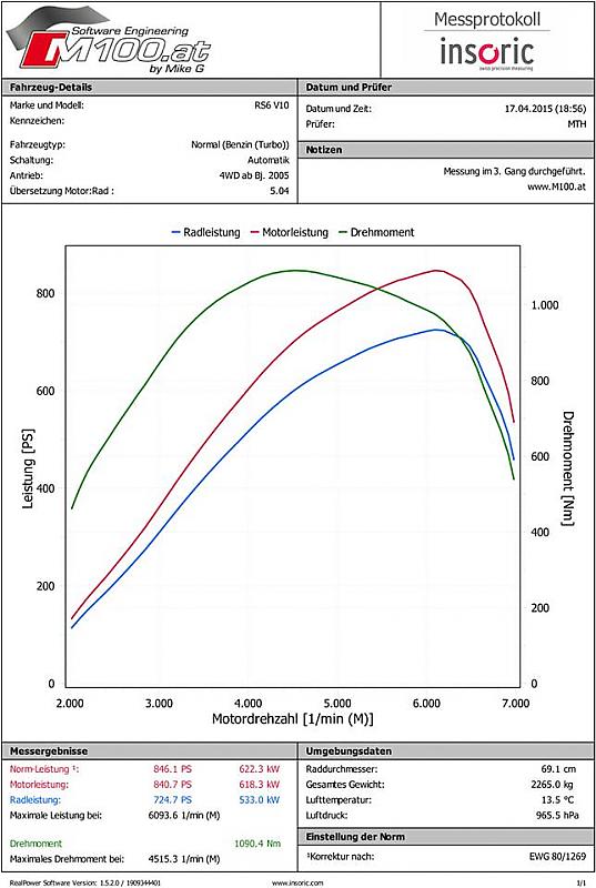

ks930 schrieb:Servus,
hier im Anhang das Diagramm,
weiß leider nicht was hier Herr spg vergessen hat, aber bitte sparr dir einfach deine doofen Kommentare.
Ich habe hier eine Frage gestellt die Lautet "Stärkerer Turbo gesucht" und bin sicherlich Dir keine rechenschaft Schuldig.
Brauch hier bestimmt keinen der nur Tomaten gelaber bringt und schlechte Laune mitbringt.
Dummerweise war mein so doofer Kommentar goldrichtig, ist eben hart wenn Leute kommen und mit 2 Rechenbeispielen die Kurve hervorsagen können...
So sieht als Beispiel ne bessere Drehmoment-Kurve aus, übrigens muss man mit Insoric im 3. Gang messen, nicht im 4.! steht auf deren Homepage/Anleitung.

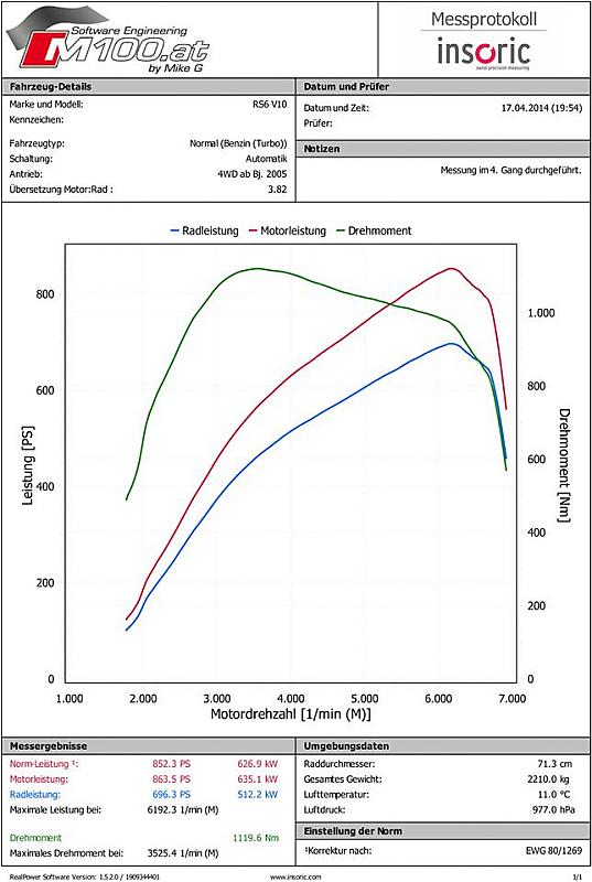

Wenn wir schon bei Insoric sind - rein aus Interesse - hier wird ja bei fahrendem Fahrzeug gemessen. Wie rechen die denn hier den Luftwiderstand raus?
Bei 160km/h im dritten (Diagramm spg) und bis zu >160km/h im vierten (ks930) ist das ja nicht unerheblich, besonders bei dem CW-Wert den so ein Koffer wie der Mini nunmal hat.

spg schrieb:Dummerweise war mein so doofer Kommentar goldrichtig, ist eben hart wenn Leute kommen und mit 2 Rechenbeispielen die Kurve hervorsagen können...
hast den totalen Durchblick oder?
Im 3. gang werden Handschalter gemessen,
Im 4. Gang werden Automatik gemessen da Sie automatisch runterschalten egal ob es deaktiviert ist auf manuell oder nicht.
Wie willst du im 3 Gang messen wenn du die Kraft nicht auf die Straße bekommst? Ist doch dann klar das du es im 4. messen musst.
Was hier aber nicht stimmt ist die Getriebeübersetzung. Diese beträgt 5,5. Wenn ich dann die km/h in die Absizze lege, sieht auch keiner der keinen Plan hat, dass da "verbogen" wurde
Aber ist Ok, Ich poste dir mal paar Diagramme von kollegen mit Automatik weil du ja weißt wie gemessen wird (Beachte mal die Gang messung)
