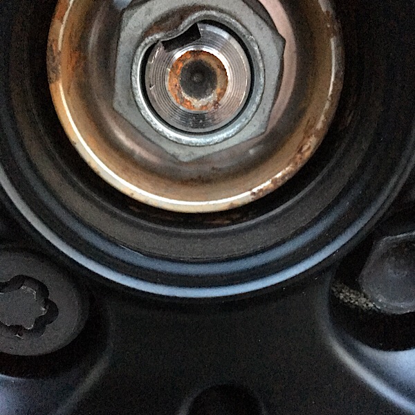

Moinsen!
Ich habe gerade eine meiner ATS Felgen montiert.
Bei allen Felgen, die ich bisher hatte, passte die Nabe vom Auto saugend auf die Felge. Bei den ATS nicht. Da habe ich überall noch 2mm Luft Confused
Ist das normal? Kenne ich so gar nicht. Die Felge wird jetzt nur von den Schrauben zentriert.
Bevor ich jetzt die anderen montiere brauche erst einmal Rat.
#28
Da fehlt der Zentriering ?
#29
Mr_53 schrieb:Da fehlt der Zentriering ?
Keine Ahnung Confused
Hab bisher nie sowas gebraucht. Du könntest Recht haben.
Sollte der nicht bei den Felgen dabei sein?
Edit: Tatsache. Ich brauche Zentrierringe! Mann macht alles zum ersten Mal Augenrollen...
Kann ich einfach zum ATU fahren und welche kaufen? Oder sind die felgenspezifisch?
#30
Ist spezifisch. Die müsste ATS dir liefern können.
