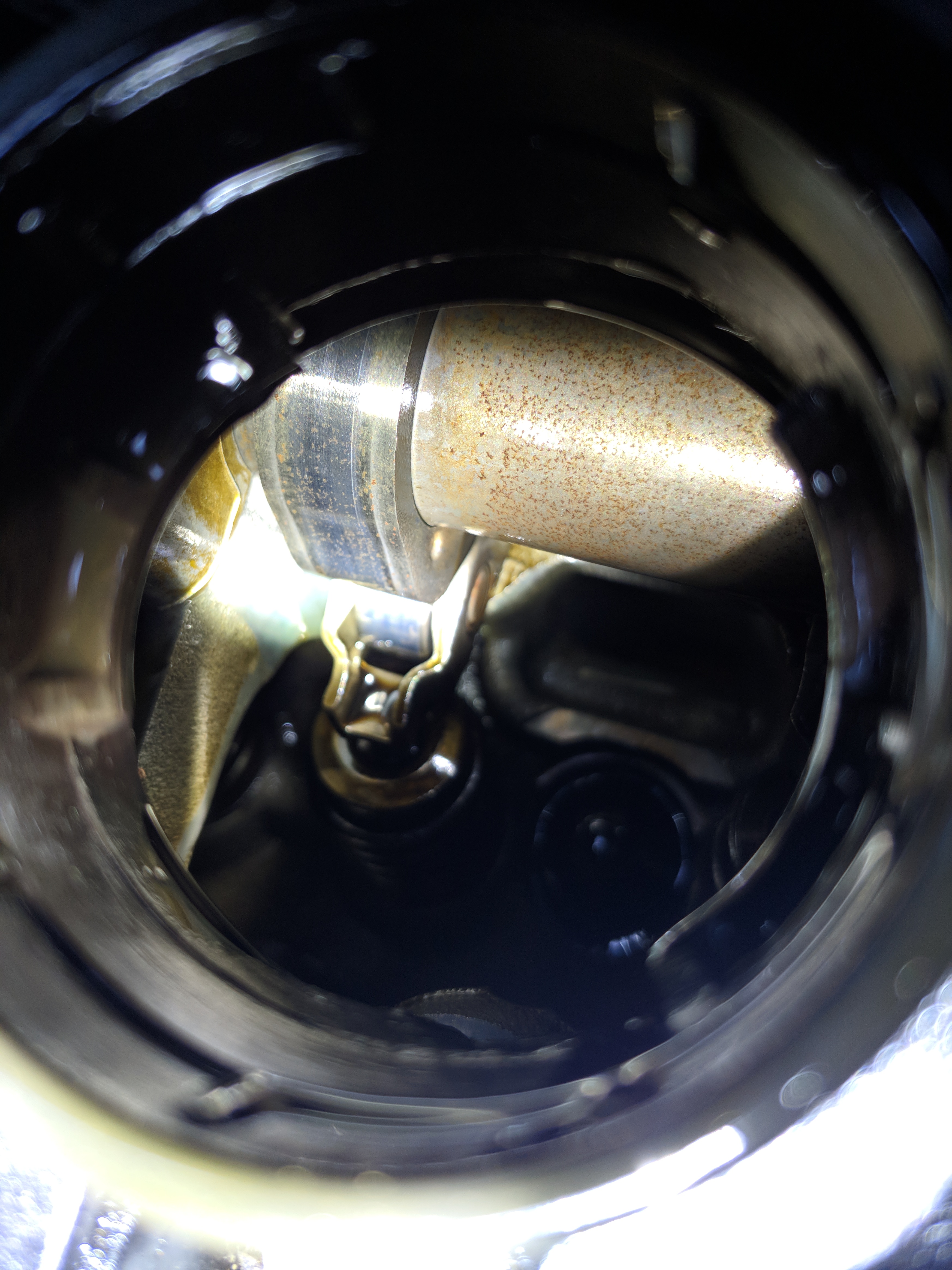

Ist das normal? Der Wagen kriegt nur 2 x die Woche Kurzstrecke zu spüren mit 3 Km? Ansonsten in der Woche 20 km am Stück
#25
(29.08.2020, 16:37)Cabby2012 schrieb:  Ist das normal? Der Wagen kriegt nur 2 x die Woche Kurzstrecke zu spüren mit 3 Km? Ansonsten in der Woche 20 km am Stück
Welcher Motor? Welche Laufleistung? Seit wann in deiner Hand? Welches Ölwechselintervall? Welches Öl? Hat er mal länger gestanden?
Sieh dir die Bilder von nicki-nitro an, und du weißt wie deine NW aussehen könnte. Oder sollte. Ganz ohne Rostpickel.

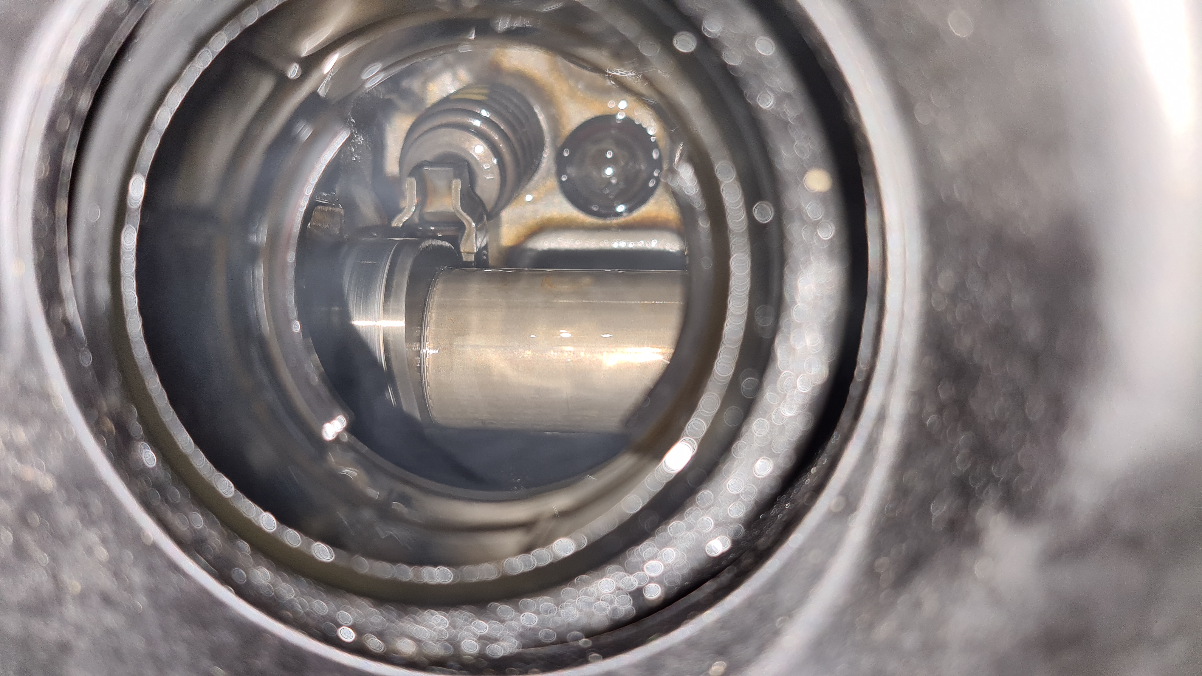

Hochwertige Öle auf Ester Basis (Ich bin 1.5 Jahre oder 3 Ölwechsel Gulf Competition 10W-40 gefahren, jetzt Redline 5W-40 und seit 6 Monaten zusätzlich mit Öladditiv Polytron MTC) alle 7 bis 10'000km ein Ölwechsel und der Motor wird und bleibt sauber. Das ist diese Woche aufgenommen worden.
Merci + Gruss
Ronald
Normal ist das nicht und hübsch auch nicht, aber die Funktion der Nockenwelle ist mit diesem Rostansatz nicht beeinträchtigt.
Durch Dein Fahrprofil dürfte der Rost nicht entstanden sein, wenn Du nicht massiv Feuchtigkeit/Kondenswasser durch z. B. fehlende/nicht funktionierende Entlüftung im Motorinneren hast.
Für mich sieht es so aus, als ob der Motor länger mit Feuchtigkeit im Inneren gestanden und sich dadurch der Rost gebildet hat. Auf der Welle in den Lunkern (das sind Vertiefungen und keine "Pickel", das wären Erhebungen!), die immer bei der Herstellung einer Nockenwelle entstehen, ist der Rost kein Problem, obwohl dort unüblich. Die Lauffläche der Nocke sieht glatt und eben aus, auch wenn der Rostansatz optisch unschön ist, ist er so gering, dass er keine Auswirkungen auf den Motorlauf hat. Mit der Zeit sollte er wieder verschwinden (regelmäßige Ölwechsel inkl. Filter machen!), wenn Du öfter längere Strecken fährst und der Motor damit länger anhaltende Drehzahlen und eine dauerhaft höhere Temperatur bekommt.

Danke erstmal. Der Wagen stand einmal 3 Wochen am Anfang der Quarantäne, aber da dürfte keine Feuchtigkeit geblieben sein, da der Wagen davor 30 km abgespult hatte. Musste auf die Ölleitung des Laders warten, weil die stark Öl verloren hatte.
Ansonsten kriegt der Wagen Samstags und Sonntag nur 3 km hin 3 zurück. Sonst immer mindestens 20km am Stück. Der Zylinderkopf war auch ein revidierter, der komplett sauber war. Es war null Rost zu sehen. Habe es mal angefasst vor 3 Tagen angefassr, die Nocken sind tatsächlich Glatt.
Vor 4 Wochen hat er neues Öl bekommen, 5w40 von Castrol mit einer Spülung davor, da er am Ventildeckel an den Schrauben rechts leicht rausgeölt hatte. Die Dichtung ist aber Neu von Corteco. Seitdem habe ich 4000 km hinter mir, aber der "Rostansatz" sieht unverändert aus. In 6000 km kommt Meguin 5w40 Superleichtlauf rein.
Soll ich das erstmal beobachten oder jetzt öfters Öl wechseln?
Es ist ein Cooper S aus 2009 mit 134000 jetzt. Fahren tu ich ihn seitdem Anfang Januar dem 8. Gestanden hat er 3 Wochen im März in der Werkstatt. Das erste mal ist es mir im April aufgefallen. Seitdem unverändert.

(30.08.2020, 11:58)nicki-nitro schrieb:  Hochwertige Öle auf Ester Basis (Ich bin 1.5 Jahre oder 3 Ölwechsel Gulf Competition 10W-40 gefahren, jetzt Redline 5W-40 und seit 6 Monaten zusätzlich mit Öladditiv Polytron MTC) alle 7 bis 10'000km ein Ölwechsel und der Motor wird und bleibt sauber. Das ist diese Woche aufgenommen worden.
So sollten Motoren i.d.R. innen aussehen. Leider sind das die absoluten Ausnahmen.
Mein N55 schaut auch so aus. Der bekommt alle 10tkm Ravenol VST 5W40.
Der N12 welchen ich erworben habe, schaut dagegen aus als hätte dort drin jemand sein Geschäft verrichtet.
Du schreibst "wird". In welchem Zustand war der Motor denn vorher? Hast du das zufällig dokumentiert?
